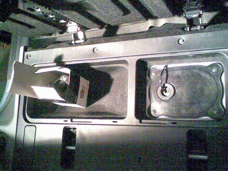

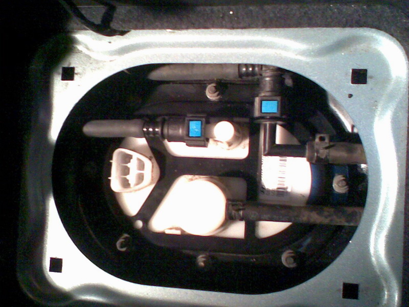

Nazdar, tak Palivovy filter je v 1,6i 16V-benzine Matrix za zadnymi sedadlami, presnejsie pod dlhsim plastovym deklom.Vyklop zadne sedacky smerom dopredu /cele/ a na strane vodica mas dlhsi dekel s odkladacou plstenou priehradkou. CCa v strede zadnych sedaciek sa nachadza pod plastovym vykom so 4 krizovymi srubami dalsie vyko s 8 ks maticami/odsrubuj matice klucom 8/ filter spolu s plavakom nadrze je pod nim, bacha na kabliky/. Prikladam Ti foto na ilustraciu.

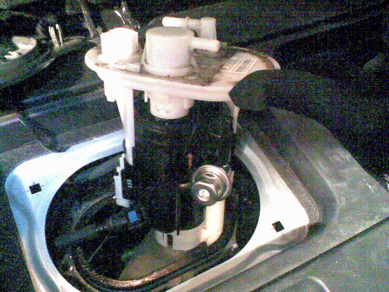

Najpr si po vytiahnuti filtra poriadne prezri vsetko,ako je zapojene /alebo si nafot na mobil ako ja,aby som to vedel poskladat na novo/, vo filtri su este 2 ks kruzkoveho gumoveho tesnenia, jeden je na spode pod vypustacim otvorom, ktory je s bielym malym krytom a druhe tesnenie je zhora v takej rurke, do ktorej das potom hlavicu -bielu /vyko biele z umelej hmoty/.
NEZABUDNI na napojenie plavaka palivovej nadrze!!!!! vytlac ho zo spodu hore roztiahni pliesok konektora a pretiahni ho nazad spodom !!! Tym istym sposobom ho das do noveho filtra!!!

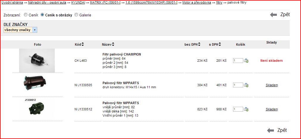

Ahoj, neví někdo jaký filtr patří do 1.6 i r.v. 02/2008? Na autokelly jsou pro 1.6 i (76 kw) 3 různý typy (vyobrazení).
- filtry.JPG (63.48 KiB) Zobrazeno 2594 x
Matrix 1.6/76 kW 02/2008, stříbrná metalíza
