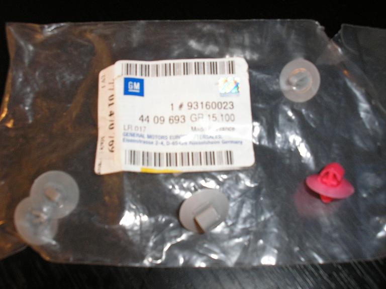

Zkoušel jsem to s úplně prázdným kufrem bez plata, rezervy, nářadí a se sklopenýma zadníma opěrkama a dělalo to také, zní to jako tření kovu o sklo, ale to je nemožné, bude to asi něco v 5.tých dveřích. Navíc to dnes v tom horku nedělalo, zřejmě tepelná roztažnost zapracovala. Zkoušel jsem odstrojit ten plast a hned mi praskly dva ty bílé čudlíky, kde je kupuješ, je to nějaký speciální typ?alarm píše:Kontroloval si náradie v náhradnom kolese? Neopiera sa ti nejaký klúč o zdvihák?dipol100 píše:Ne ne , spona to určitě není, na to jsem si dal pozor. Navíc je ten zvuk kovově ostrý, ještě ostřejší, než když ti odletující kamínek narazí na plach.
Respektíve, ak si mal vonku zdvihák, a len ho tam vložíš, môže hrkotať a vydávať kovový zvuk, je predsa zložený z viacerých súčiastok. Ja ho po použití vložím na miesto a trochu ešte pootočím tým sersamom, aby sa trochu vzoprel....

U nás v Blave je jedna mototechna, kde ich majú, ale kus stojí 1€
Mám v zásobe z Accenta, ktoré tam pasujú, ale sú trochu iné, ťažšie sa tam dávajú, lebo spodok nie je kruh, ale štvorec. Zatial som musel vymeniť asi 6ks, čo pri počte plastov, ktoré som dal dole nie je vela. Akurát ma mrzí, že keď som to už mal dole, mal som na štuploch ,ktoré vydržali,urobiť úpravu toho výstupku, čo zacvakáva. Pôvodné majú zlý uhol, a stačil by chpl, a išli by dole v pohode a aj by držali.
