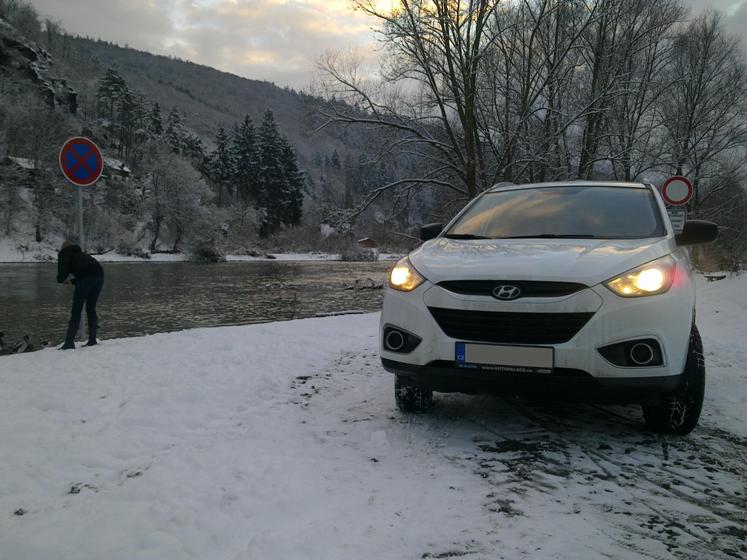

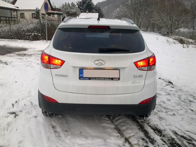

tak už mám zpět opravené auto. Přístrojový štít (budíky) vyměněny [-o< - musím jezdit opět od nuly :roll: (jako s novým autem), zadní sklo nafoceno a zasláno výrobci ke schválení zda-li je odchylka v normě, automatické zamykání nastaveno. Vrzání = reakce na teplotu (rozpínání plastů) - skutečnost je taková, že to dělá pouze pokud je vozidlo vymrzlé přes noc. Verdikt - vše vyřešeno.
Ráno jsem tam auto dal, dostal náhradní = dojel do práce, pak s náhradním autem zpět do servisu a domů opět s IX :D/
Tak snad už bude klid :-k
Přikládám dvě rychlofotky :)
