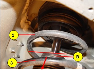

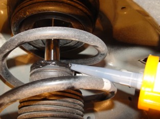

Našiel som úplnú lahôdku, originál TSB týkajúci sa búchajúcich prachoviek aj s podrobným návodom na opravu. Uvedená závada sa neprejavuje iba na autách určených pre USA, ostatné majú preslávené superšmejdové manžety tlmičov... Na stránke je na stiahnutie asi kompletný zoznam TSB nielen k i30.
http://hyundaiserviceman.com/en/article ... -p060-hdfd
