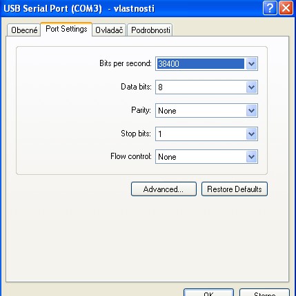

Lidi zlatý.miooo píše:no ja mam takyto ale cez USB a funguje v pohode...
Můžete mi , prosím , někdo poradit , jak mám tuhle (usb) diagnostiku zozjet se softem ScanMaster ELM ? Připojím k PC , najde Com port 3. Nastavím Baud rate na 38 400 bps. Otevřu program ScanMaster ELM v. 1.7.0.0. , vyberu záložku komunikace , nastavím com port 3 , Baud rate 38 400 bps , protokol 0 - automatic , potvrdím OK. Připojím zástrčku OBD II do zásuvky u pojistek , zapnu zapalování , dám připojit a nic. Program vypíše , že nalezl ComPort a že se pokouší připojit k ř.j. - pak vypíše protokol neznámý a odpojí se. Měnil jsem i baud rate - houby platný. Jediný program , který se mi povedlo rozjet je EASY OBD II , ale ten je skoro k ničemu.
Už jsem kvůli tomu i přeinstalovával OS z WIN 7 na XP Home , ale ani to nepomohlo.
Už jsem se jednou ptal tady v technické sekci , takže se omlouvám za duplicitu
edit:
Pár obrázků z nastavení
- Chybové hlášení.jpg (89.33 KiB) Zobrazeno 9553 x
- Nastavení ScanMaster ELM.jpg (74.33 KiB) Zobrazeno 9553 x
- Nastavení COM v PC.jpg (34.06 KiB) Zobrazeno 9553 x
Naposledy upravil(a) Brouzdal dne 20 úno 2011, 16:01, celkem upraveno 1 x.

ja se na ten scan master pripojil ale mel jsem Bluetooth. Pripojilo mi to az na potreti, porad psalo protokol jsem pak nastavil ne Automatic ale presne iso ktere mi chytlo na potreti. protokol na kterem mii to chytlo je 3 - ISO9141-2 (5baud init 10.4/Kbaud) pokud vam to pomuze. Auto je v popisu podemnou

Tak bohužel - projel jsem všechny protokoly a nic - asi fakt vadný kus.
