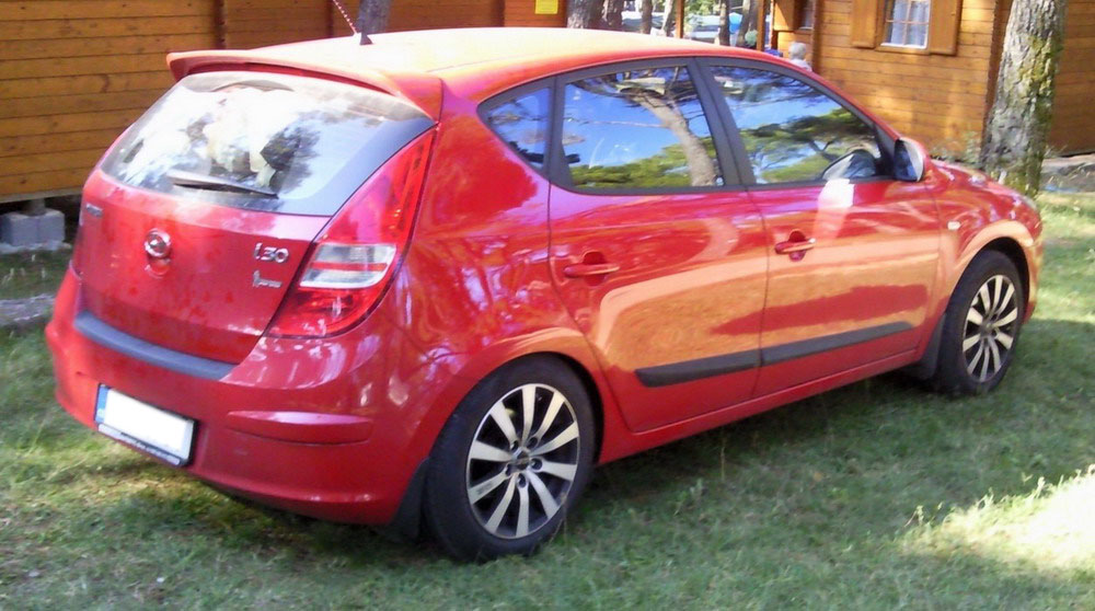

mno, tezko rict, ja zas mam pocit ze hatchbacky to maji fsichni - budu se na to ted vic zamerovat, pri prazdnym autu zadna tragedie, ovsem pokud si dozadu nekdo sedne, natoz k tomu nalozenej kufr tak je to sakra znat. Proste mekky pruziny...mam tu jenom ilustracni foto z vyletu kdy ma me Icko plne nalozenej kufr - letni hadry a zdradlo pro 4 lidi na par dni, no skoda ze jsem nefotil kdyz si k tomu jeste sedli 2 lidi dozadu :) prďola byla na zemi...musim udelat hokus pokus s nakladanim a merenim :wink:

A zkus to na rovné ploše,aby to bylo vypovídající 8-[

Tak jsem dnes provedl mereni "klesani prdele" za pomoci pasma, vodovahy, atd.
Najit absolutne rovny plac tezke...takze na idealni rovine jsem uplne nebyl, ale v ramci moznosti...
Prazdne auto (zkratky kol - LP=leve přední, atd...jednotky cm):
LP 18,1
PP 18,3
LZ 17,6
PZ 17,5
Zatizeni 01 (jen kufr cca 25kg)
LP 18,1
PP 18,3
LZ 17,3
PZ 17,2
Zatizeni 02 (predni sedadla 180kg, zadni sed. 140kg, kufr 25 kg
LP 15,6
PP 15,9
LZ 13,6
PZ 13,6
Zatizeni 03 (predni sedadla 140kg, zadni sed. 180kg, kufr 25 kg
LP 15,5
PP 16,0
LZ 13,5
PZ 13,5
plus minus autobus :) meril jsem od vozovky po hranu lemu prahu (svetla vyska mezi silnici a prahem)
vysledek posudte sami :wink:
