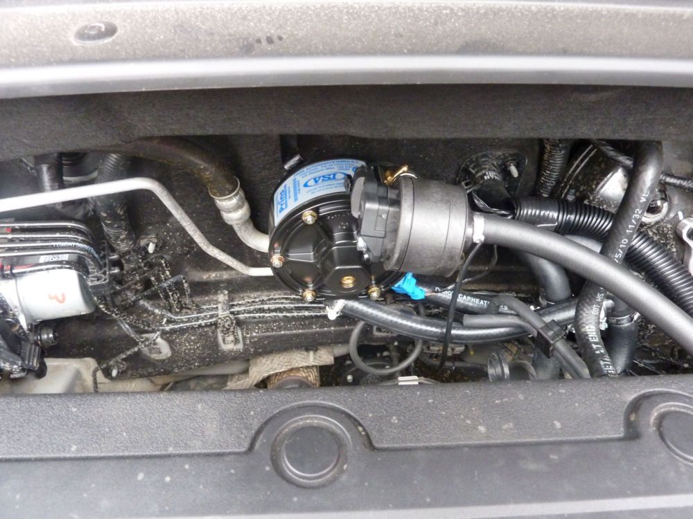

Přestavba LPG Prins

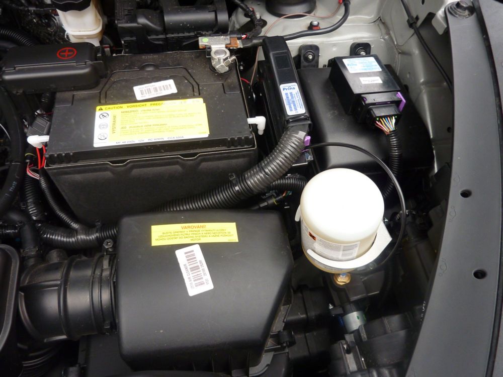

:hyu:

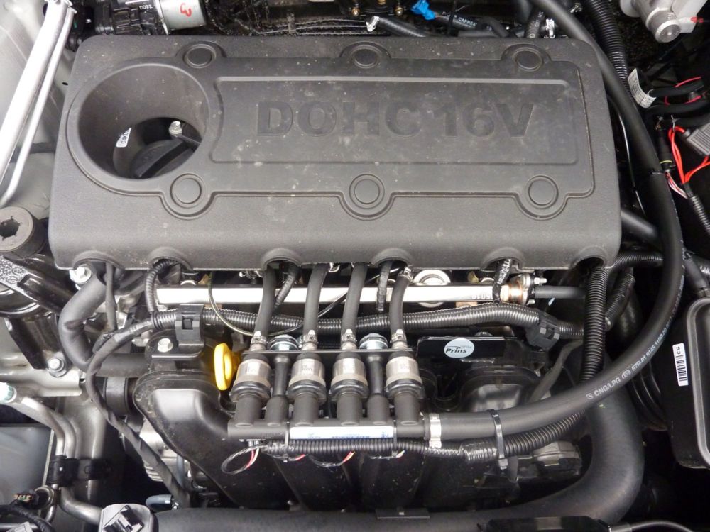

:hyu:

krásná práce p. Gajdošíka... krásně srovnané a připevněné vstřikovače, kabely v husích krcích a pěkně svázané. Radost pohledět =D> vypadá to ještě o fous líp než dvě auta co dělal nám [-X :lol:

Manžel sice s p. Gajdošíkem mluvil po telefonu, ale jinak nám to přebíral i předával p. Blahůsek (moc šikovný klučina - viz.práce, kterou odvedl). :D
