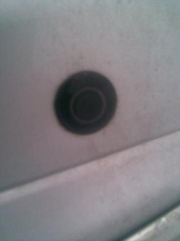

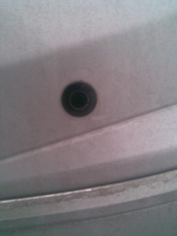

Dúfam, že ti budú dobre fungovať =D> . Jedinú výhradu by som mal k umiestnenie displya. Zdá sa mi výhodnejšie umiestniť ho na opačnú stranu-na pravú, k stĺpiku, lepšie sa to sleduje pri cúvaní, najmä ak kontroluješ stredné spätné-menej krútiš hlavou . :mrgreen:
Ja som zistil nasledovnú vec. Medzi ten stredový krúžok a vonkajší sa dostáva buď cestný bordel, alebo ak som to prelepil priesvitnou fóliou, tak pod ňou voda, ktorá zamrzne. A potom si rád, ke´d už vyradíš spiatočku, lebo to hučí jak krava :mrgreen: V lete sa chystám na nejaké pokusy so silikónom alebo neviem čím, aby som zamedzil stupu vhlka od zadu spod nárazníka. ](*,)

Inak presnosť je pomerne veľká. Ja som nameral rozdiely do 5cm.
