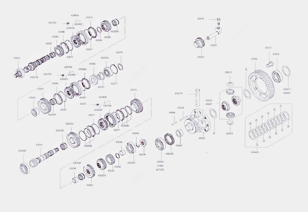

Nevíte někdo jaké číslo součástky je synchron ze 3 na 2?
- Synchrony2.jpg (103.47 KiB) Zobrazeno 3498 x
