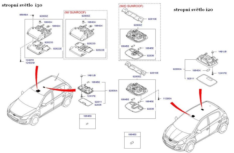

Re: Stropní světlo
tak kdo s vás udělá díru do tapecírunku ať víme jak to je,ale nevím jestli to z i30 bude sedět
soudě dle níže přiloženého fota
† R_Mégane 1,4/51kW/1997;ŠKODA 125 /1989 & Spartak /1959
momentálně Honda Jazz 11/2018
Re: Stropní světlo
Tak to ma tricitka hezci ...
rekl bych, ze rozmerove to bude vhodny. i30 ma jeste navic tlacitko, ktere aktivuje/deaktivuje rozsviceni obou lampicek pri otevreni dveri, celkove tedy mohou svitit tyto dve lampicky + klasicke stredove stropni svetlo.
Re: Stropní světlo
Tohle svetlo vpredu to ma v i20 stejne nastaveni. Viz tlacitko, kterym se aktivuje rozsviceni pri otevrenych dverich. Da se nastavit ze pri otevrenych dverich nesviti nic, nebo jen prostredek, nebo jen vepredu. Ja to mam nastaveno tak ze sviti oboje. V aute je tak hned vic svetla. Stejne tak se rozsviti obe svetla i kdyz dalkacem odemknu auto. Hezci nehodnotim, nevypada to spatne, snad jen ten suflik na bryle chybi. Ale to nevim jestli se na hloubku teda vleze ...

Re: Stropní světlo
Jak koukám na ty obrázky, tak světlo i20 se šroubuje na tu konzoli a světlo i30 jde rovnou do výlisku střechy. Rozteč děr konzole by mohla odpovídat rozteči děr u světla i30, která jsou schovaná ve schránce na brýle.
Jak to vidíte vy?
HYUNDAI i20, motor 1,2 57kW, výbava Family Plus, barva Electric green, od 9.12.2010
http://www.spotreby.cz/hyundai-i20-1,2i-dohc-16v-57-kw-78-hp-a6018/

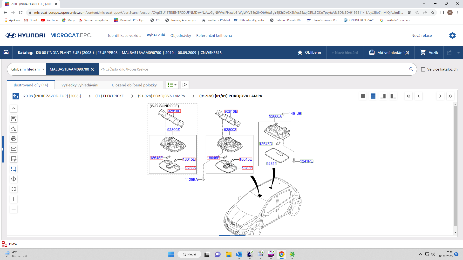

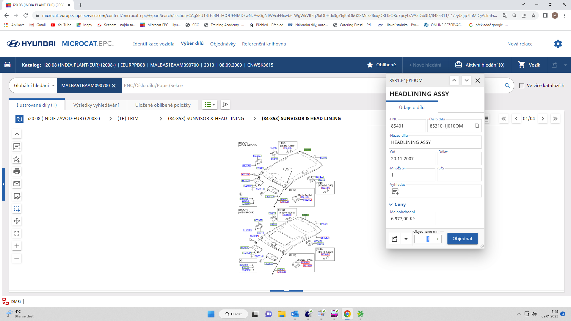

cestovatelcasem
- Příspěvky: 226
- Registrován: 07 dub 2022, 17:19
Re: Stropní světlo
isquash: tak co, jak se ta manuální do-montáž předního interiér. světla zdařila...?
S velkým odstupem času od tohohle příspěvku reším totiž úplně stejný problém
V autorizovanym
servisu se jim do toho vůbec nechtělo, ani si nebyli jistí, jestli jde originální nové interiérové světlo pro i20 1gen. (v té dražší verzi) domontovat i do i20 1gen. (v levnější verzi), že prý jim schémata neuvádějí dostatek informací...
Prý by to nestálo méně než 10tis. Kč, na mé vlastní nebezpečí a mám si raději za pár babek pořídit USB lampičku nebo tak něco
- i20_r.v.2009_schema -2.png (339.81 KiB) Zobrazeno 2186 x
