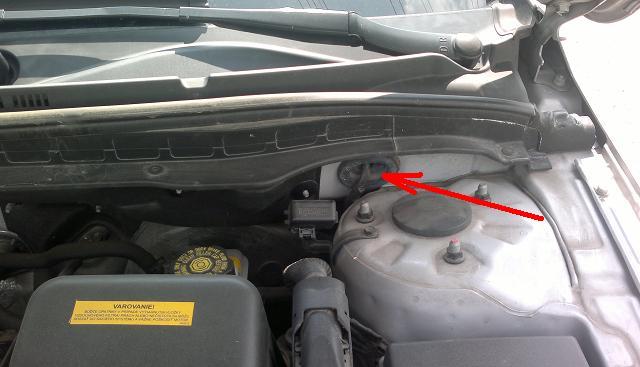

Asi by som skusil cez túto manžetu.Strhnúť dole, zasvietiť baterkou dnu, a z vnútra večer pozerať, či je priesvit...Keď nie, dáš ju späť.
- prechodka.JPG (42.54 KiB) Zobrazeno 2184 x

to mě taky napadlo, ale nevím kam to může ústit dovnitř no, s baterkou dobrá rada, zkusím
