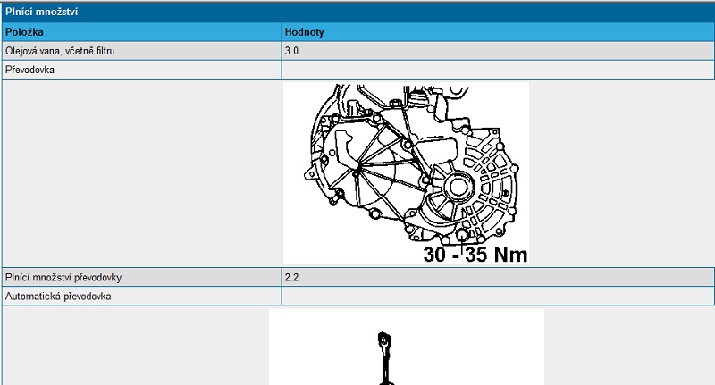

je tu niekto kto menil uz olej v prevodovke? chystam sa nato sam, len neviem ze kde najdem napustaciu a vypustaciu skrutku? viem ze do prevodovky ide +- 2,15litra oleja. kupil som olej 75W-85. Keby sa niekomu chcelo a mohol by mi to cvaknut bol by som velmi rad. je vymena narocna?

Menil, mal by si ju najst za kolesom na vodicovej strane no len niekde pred barakom alebo pri dome so zdvihakom neviem ci je to dobre robit. Na rampe je predsa len lepsi pristup. Ide tam cca tie 2 litre. Napustat som to napustal cez cidlo na vrchu skrine prevodovky, cez ten spodny srob by to zrejme vytekalo...

Priamo hore, napravo na prevodovkovej skrini je cidlo, cez to to tam mozno naliat...

a kde je ten srob cez ktory sa kontoluje hladina vnutri?

Iny ako ten vypustaci som tam nevidel. Nieco tam ostane takze cca tie 2litre by malo stacit :hyu:

Ten bočný je súčastne kontrolný. Čo je naviac musí von.Ja som to cez ten aj nalieval.

alarm píše:Ten bočný je súčastne kontrolný. Čo je naviac musí von.Ja som to cez ten aj nalieval.
lenze ked si to cez ten bocny kontroloval tak potom cez ktory si to vypustal? asi som to nepochopil

Presne tak ,bočný šrob je sučastne nalievací aj kontrolny.Na spodu prevodovky je výpustný.
