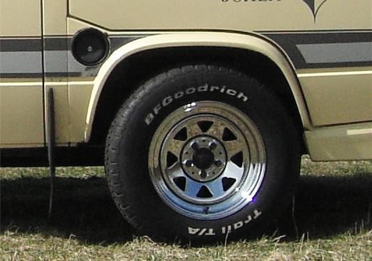

Ahoj lidi. Mám takový dotaz, chci si koupit na Terracana kola 7Jx16 , v TP je ET20, po napsaní prodejci mi bylo zděleno že podle tabulky tam příjde ET=0 a od dalšího prodejce ET=13.
Prosím Vás může mi někdo dát info??? Jedná se o kola viz foto ( Mangels, nebo něco v takovém stylu)

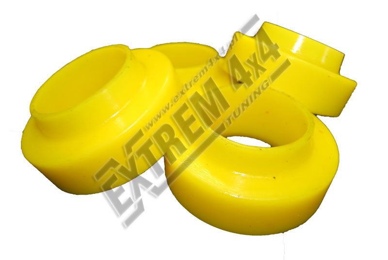

tak aj keď vytočím kolesá a ked auto na ceste trochu rozhombem tak mi to nad kolesom ten plast brúsi. Myslel som ze by to vyriešilo nejakých 100€ za podložky pod pružiny. Ale neviem či existujú aj na Terracana. A keď aj sú tak to stačí tam len založiť? netreba aj iné tlmiče alebo pružiny?
niečo také
niečo také

To je přece blbost ty můžeš dát podložky na zadní péra a záleží jak budou tlusté a zároveň musíš něco udělat s tlumičema, buď koupit delší a nebo udělat prodlužky na stávající. Na předku se musí vytočit torzky a těma to tochu zvedneš

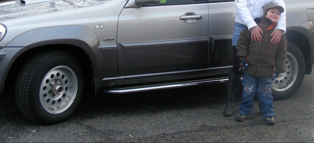

Jaké ET na Terracana ? já mám Alu kola 16" 8J ET 0 pneu 255/65 R16 je to už na hraně díky ET0 jsou kola sice krásně povysunutý ven asi tak zároveň s platama , ale při zatočení předního kola je mezera u platového podběhu jen asi 1.5cm takže ET 0 je mezní hranice , pokud nezvedneš auto, nebo nedáš menší gumy.
http://leos2.rajce.idnes.cz/Hyundai_Ter ... 070730.jpg
Hyundai Terracan 2006 , předtím Hyundai H-1 Starex 4x4

Hele ty máš pěkný auto co je to za značku?

Ivane nebudeš tomu věřit , ale ta má leštěnka je to semé co máš ty. akorát ty jsi projel Afriku a já jsem udělal pár výletů kolem komína . :lol:

m_ar_ce_l píše:tak aj keď vytočím kolesá a ked auto na ceste trochu rozhombem tak mi to nad kolesom ten plast brúsi. Myslel som ze by to vyriešilo nejakých 100€ za podložky pod pružiny. Ale neviem či existujú aj na Terracana. A keď aj sú tak to stačí tam len založiť? netreba aj iné tlmiče alebo pružiny?
Na terracana se nevyrábí volal jsem všude možně. pokud je seženeš tak písni ,do 3cm výšky se nemusí tlumiče řešit . pak jo .Poradil mi to Ivan .
