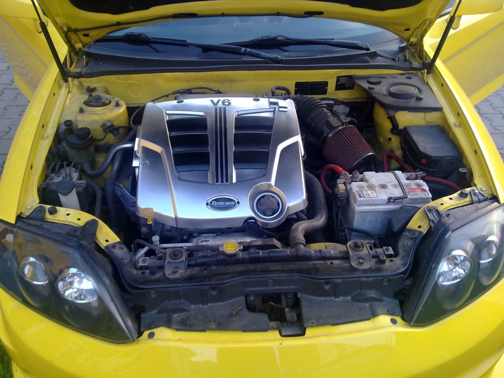

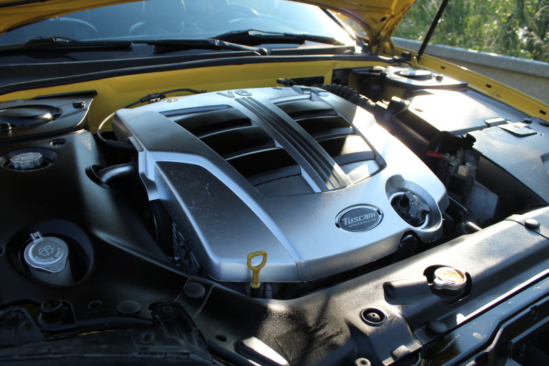

Páni dajú sa niekde zohnať aj iba tie šróbiky či ako to nazvať :D na uchytenie tých plastov? Viki ty si si ich vyrobil? :shock: Ak sa budete nudiť pisnite mi :) poprípade za čo ste zohnali celú novú sadu :) alebo link
mysticdrago
Příspěvky: 119
Registrován: 22 črc 2010, 13:51
Bydliště: Nemšová
Re: Tuning motoroveho prostoru -Motor bay cast prvni :)
Příspěvek od mysticdrago »
tu je moj prispevok :) ale zatial nie dokoncene :)
HagenCZ
Příspěvky: 75
Registrován: 09 led 2010, 13:45
Bydliště: Chomutov
Příspěvek od HagenCZ »
Zajímavé, ne že bych ti do toho chtel kecat, ale nemyslíš že takhle udělanym přímim sáním sis akorat přihoršil? Musí ti to sát dost teplej vzduch.

majoza1
Příspěvky: 75
Registrován: 17 pro 2010, 19:35
Bydliště: Slovakia
Příspěvek od majoza1 »
Tiez si myslim ze to sanie nema dobry vpliv na motor, mozno zvuk je lepsi ale na vykon a spotrebu sa to muselo prejavit negativne. Skus si pozriet tu :https://www.hyundaiclub.net/viewtopic.p ... 4&start=75.

mysticdrago ta stříbrná vypadá dobře ;) ještě dodělat ostatní plasty a bude to super :)
Jinak to krátké sání je potřeba oddělit od motorového prostoru a přivádět k němu studený vzduch z venku.

mysticdrago
Příspěvky: 119
Bydliště: Nemšová
HagenCZ píše:Zajímavé, ne že bych ti do toho chtel kecat, ale nemyslíš že takhle udělanym přímim sáním sis akorat přihoršil? Musí ti to sát dost teplej vzduch.
Takto som to už kupil hoši
mysticdrago
Příspěvky: 119
Bydliště: Nemšová
chlapi takto som to už kupil ani mne sa to nepaci. uz som premyslal ako to urobit aby to bolo dobre ale ak mate nejaku radu tak sem s nou :)

mysticdrago
Příspěvky: 119
Bydliště: Nemšová
na margo toho krátkeho sania - vyriešim to prechodkou od nasavania dole k blatiku a dam tam tepelny štit.Myslite že to može byt dobre riešenie aby som nemusel prerabat cele sanie?
