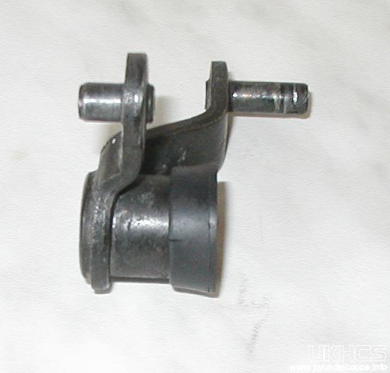

na obrázku je mechanismus lanovodů řazení přímo na převodovce. problém je v bodu označeném BAD POINT 1, kam je potřeba vložit jednu podložku na vymezení vůle. osobně mi to vážně pomohlo. na tom níže uvedeném obrázku je již vložená podložka, je viditelná vedle toho gumového cosi, jak tam vedle toho svítí. pozor ale, dvě podložky už jsou moc a nepujde vám pak řadit zpátečka a pátý stupeň, takže tam dejte skutečně jen jednu. další problémové místo bývá ten BAD POINT 2, ale já jsem na něm měl plastový hranolek, který tam žádné vůle neměl.
obvyklý problém je u BAD POINT 1; dostanete se k tomu přes šrouby: BRACKET BOLTS

2. odšroubujte šrouby označené "BRACKET BOLTS" na obrázku prvním. potom se zaměřte na potvoru, kterou to drželo (obrázek níže). pokud ji chcete vyndat uplně ven z auta, tak je nutné tenkým šroubovákem za to jedno oko vytáhnout R-závlačku, která ten bazmek spojuje s lanovodem řazení.
problémová součástka
A: na obrázku druhém je vlevo nahoře jeden spoj. Pokud vám z něj vypadl plastový hranolek, a neměl žádné vůle nahoru ani dolů, jste bez problémů. tak jsem to měl já u coupé 1996 i lantry 1999, takže předpokládám že to tak bude často. ale nemusí to být pravda. pokud to máte jinak a po zasunutí tam cítíte vůle, je potřeba to nějak vymezit.
B: na obrázku druhém je vpravo dole druhý spoj, obalený gumovou podložkou. k němu je potřeba vložit zmíněnou podložku a pak to zase celé smontovat. to je jádro pudla. :-)
