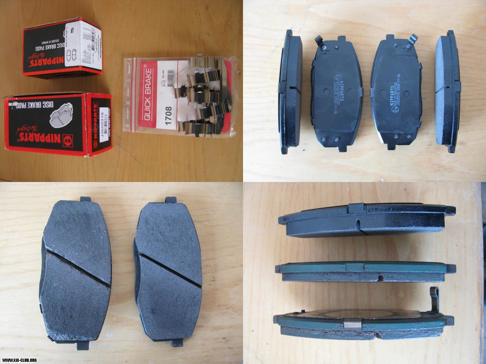

Jen pridavam foto tech vlozek do trmenu (jsou to ty plisky v pytliku) Obrázek Ja mel spis ten problem, ze jsem musel obrousit flexou ty vystupky na destickach, aby se prave volne pohybovaly.
PS: jsou to desticky pro Kia cee'd ale ty Quick Brake vlozky jsou i na Santovi :idea:
