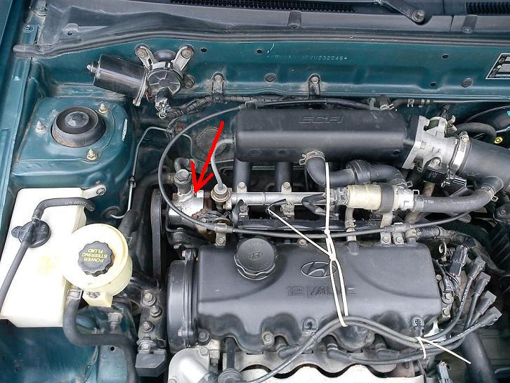

co to je? strasne mi to huci...
co to je.JPG (127.33 KiB) Zobrazeno 3765 x

Nie je to dobre vidieť ale nie je to náhodou "čerpadlo" od rozvodov na chladiaci okruh na vodu?
nie som si istý... Počkaj radšej na ďalšie nápady 8-[
BTW nehučí ti kladka?

cerpadlo serva

](*,) Miro, jasné.... :lol: ja som vedel že to tam nemám :lol:

Tak, tak cerpadlo serva, aj podla hadiciek kam vedu by to snad slo poznat... vodnu pumpu mas skrytu,ci?? :)

Netusim ci ju mam skrytu, ale dost ma to znervoznuje lebo ma to strasne rozbity zvuk, vnutri ako keby to bol elektromobil. Na riadeni nie je nic citit. mozno nahram este dake video nech to je aj pocut.

tu je video, hned po starte je to pocut najlepsie... je jedno ci je auto zohriate alebo studene stale tam daco huci, asi to bude servo riadenia ako pisete, co stoji nove alebo repas?

Daj dole klinak zo serva, ked to prestane robit vies, ze je to servo.. Nam tiez na accente LC vydavalo servo divne zvuky, ale po vymene remena vsetko ok...

Cislo serva: 57110-22000 alebo 57110-22002, obvolat nejake tie e-shopy alebo vrakoviska

ak tam máš málo oleja zavzdušní sa servo a to tiež poriadne hučí.
