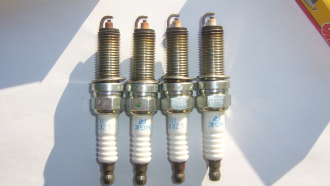

airwaves
Příspěvky: 1053
Bydliště: Vysočina
Re: Sviecky
Příspěvek od airwaves »
Svíčky po 14 tisících. Proč je jedna hnědá? (teď jsem úplně zaváhal jestli se to vůbec smí napsat že je jedna tmavší...no už se stalo no :D )Při pohledu zepředu do motoru je to ta nalevo.

S0T0
Příspěvky: 508
Registrován: 09 říj 2010, 22:28
Re: Sviecky
Příspěvek od S0T0 »
airwaves: jaké jsi dával místo nic, stejné nebo nějaké jiné?

89majlo96
Příspěvky: 3545
Bydliště: Topoľčany
Re: Sviecky
Příspěvek od 89majlo96 »
sviecky by pri spravnej prevadzke v motore maly mat tehlovo sfarbene konce. Mna by skor znepokojovala ta skoro biela.
