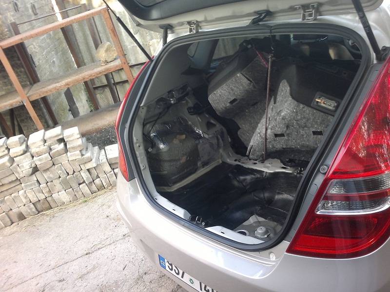

Show muze zacit...je toho na prvni pohled trochu malo, ale snad to vyjde. Ten asfalt je tezkej jako prase

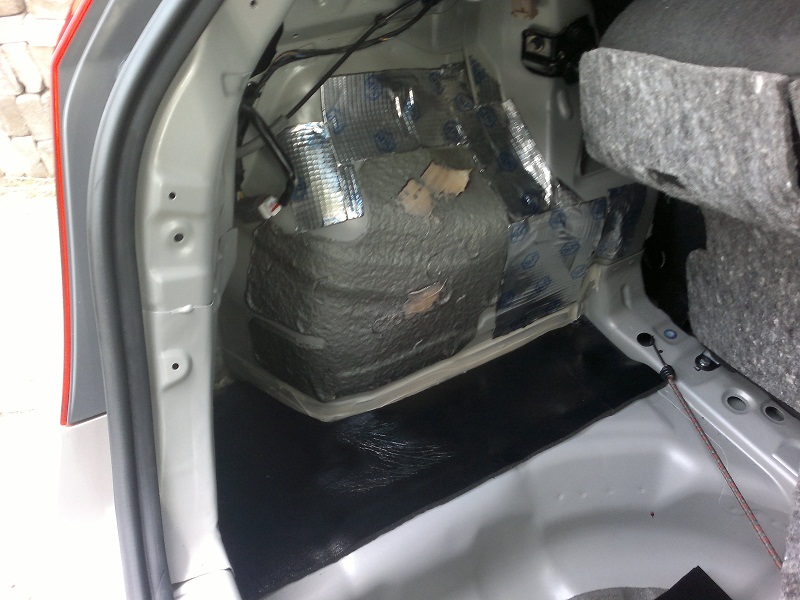

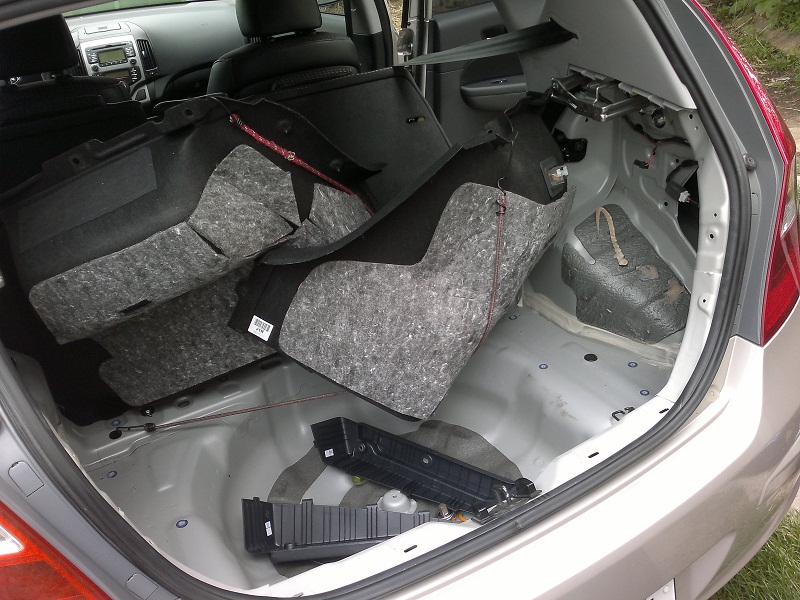

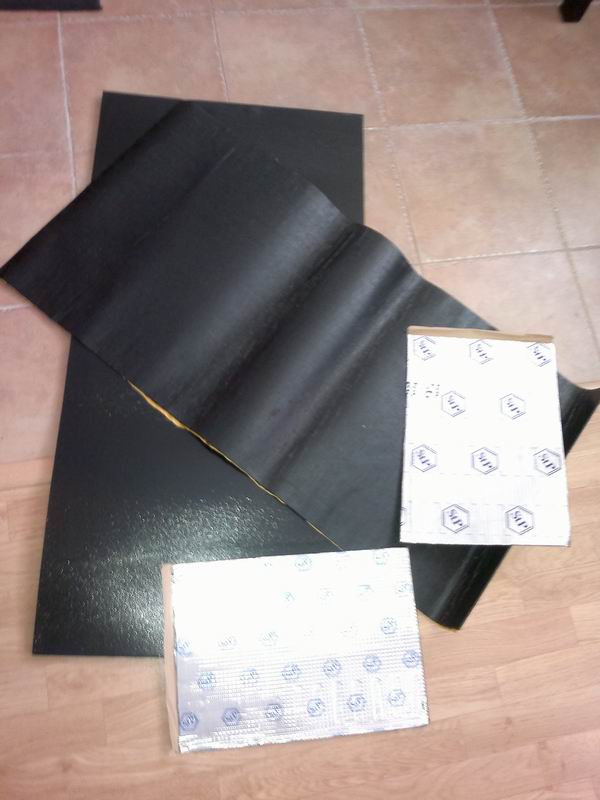

Skoro hotovo, budu muset objednat jeste dva maly platy na drobnosti. Ale uz jde jen o detail, ne u funkcni cast (teda snad).
Foto z uplnyho pocatku, z prubeho a ze skorokonce.
Cca 5 hodin prace, delal jsem sam.
