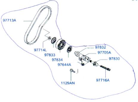

no klima je namontovana, este potrebujem napinaciu kladku remena klimy+remeň
bol som aj priamo v Hyundai na ND a povedali mi ze majú ale dva typy setov s dvomi variantami: HCC a DCC, vie mi niekto povedat co to znamenaju tieto skratky. V prilohe na fotke je vidiet co este potrebujem. Dakujem za odpoved J

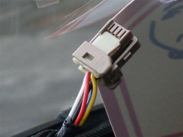

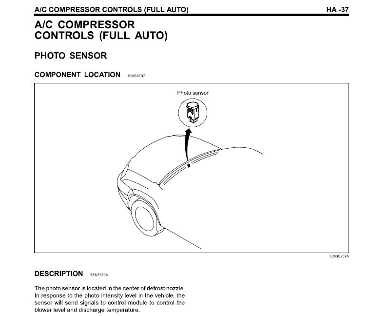

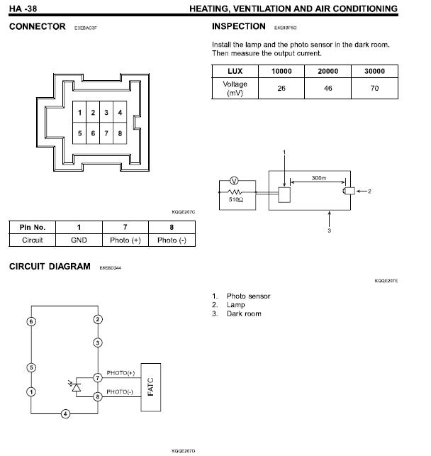

Chcel by som sa vas opytat/poziadat vas ktorí mate Tucson s manualnou klimou ci mate namontovany aj foto senzor -pod prednym sklom v strede alebo nie. Podla manualu co mi poradil Matrix44 (ešte raz dakujem) by to malo byt potrebne len na automatickú klimu, ale servisák čo mi to montoval že to treba aj pre mňa. Ak by to tak bolo a potrebujem to, jasne kúpim, hlavne aby to išlo keď som už do toho dal ... ale aby to nebolo zbytočné.
Môžete sa mi prosím vyjadriť, že či ak máte manuál klímu máte aj tento foto senzor-viď príloha alebo nie, je tam len záslepka a káblový zväzok ako v mojom aute (fotené mnou v mojom aute)
Ďakujem Jaro
z mojho auta
z mojho auta
z manualu od matrix44

Re: Klima TUCSON
Myslim, ze ho ma i manualni klima, alespon nekter nove modely s manual ho maji.
