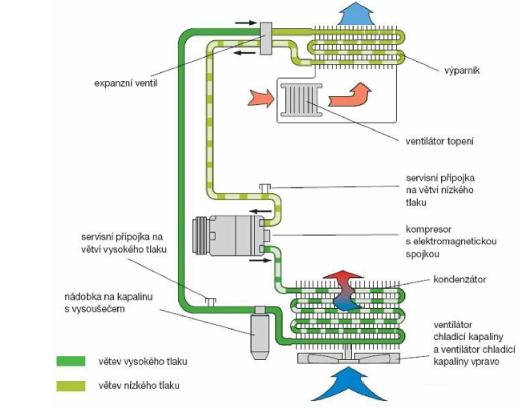

Re: Spokojenost s Matrixem
pro Uzi77:
někde jsem se dočetl, že je to pojistný prvek hlídání té teploty (kolem 2-3°C), aby nenamrzal výparník
- klima.JPG (26.77 KiB) Zobrazeno 2562 x
