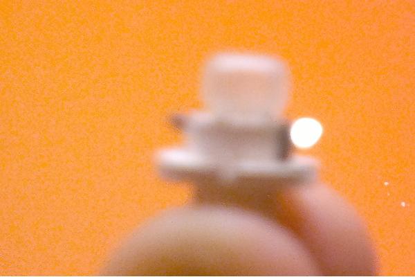

alarm
Příspěvky: 3696
Bydliště: BLAVA
Re: Nesvítí podsvícení displeje ujetých km a palubního počít
Příspěvek od alarm »
Ak sa ti to podarilo, si dobrý...tá originál žiarovka bola sploštená a rozcapnutá ako hríb-jednak kvôli rozmeru a jednak kvôli rozptylu svetla.Ja som to neskôr riešil vysokosvietivou ledkou.Normálnu žiarovku som tam nedostal a to nie som "učitel filozofie" :mrgreen:

alarm
Příspěvky: 3696
Bydliště: BLAVA
našiel som ju...žial je to rozmazané, ale rozdiely vidieť,je o hodne nižšia a má tvar hríba

stano_no
Příspěvky: 9
Registrován: 12 zář 2010, 15:16
Bydliště: Námestovo, SK
Příspěvek od stano_no »
Máš pravdu - taká tam aj bola. Ale vojde tam aj alternatívna :D
