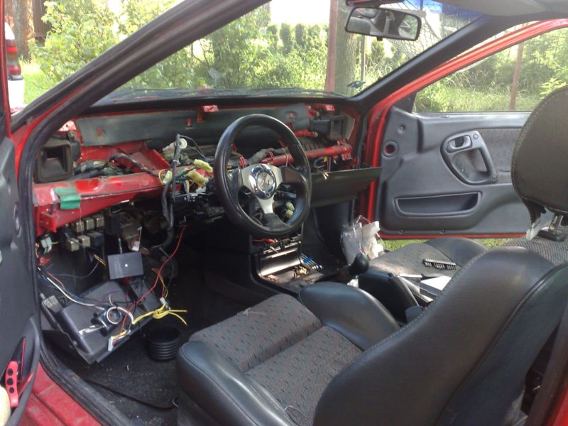

Tak jsem se vrátil z týdenního pobytu v přírodě, kde se trochu pracovalo na Scoupáči. Vyměnily se preventivně svíčky, část podtlakových hadic, páčky u volantu, přední plast před budíkama a pár menších blbostí, ale co hlavně, celá palubka
Rozdíl ve vrzavosti je celkem znát, palubka už drží pěkně, teď už jen pořešit čudlíky zámků dveří, který drncaj.
Chtěl jsem ho rovnou i pořádně vyleštit, bohužel poslední dny pořád pršelo, takže to až příště...

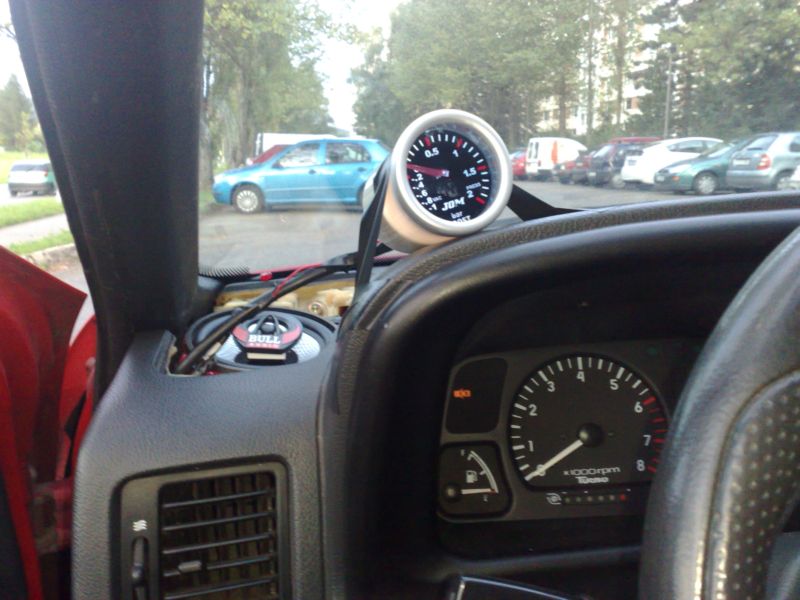

Možná by se hodilo spíš do sekce "Něco pro zasmání", ale holt zatím prozatimní instalace budíku na tlak turba
- 100820112174.jpg (77.25 KiB) Zobrazeno 2372 x

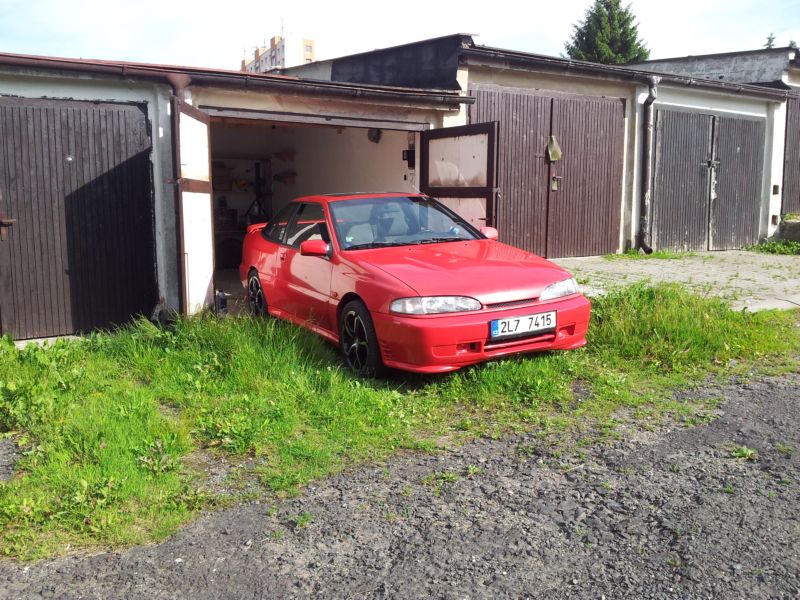

A na závěr jedna fotka, jak teď asi vypadá
(ano, potřebuje rozleštit, mám to v plánu
