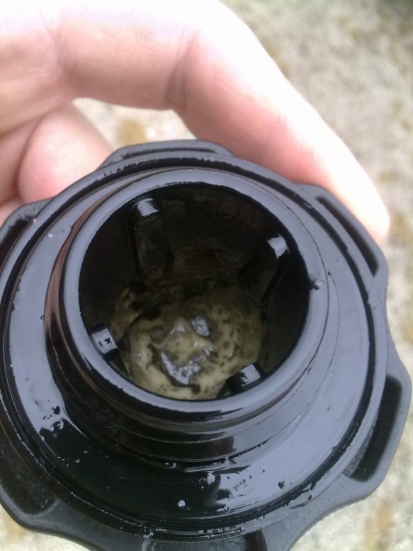

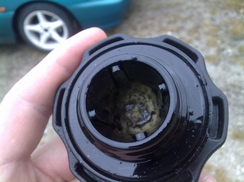

Riesim toto z par "klubakmi" ale radsej zalozim novu temu,mozno to pomoze do buducnosti aj inym....
Stale mi vrta v hlave strata chladiacej kvapaliny v mojom new scoupe...Auto sa aj dost prehrieva ale iba ked stojim niekde v kolone alebo na semaforoch,inak je vsetko OK...bolo mi povedane ze to prehrievanie moze sposobovat aj intercooler co prekryva polovicu chladica,ale niekto s tym nesuhlasi,tak neviem....Vcera som kupil nove vicko na chladici lebo aj to zevraj mohlo byt zle tak som vymenil a budem zase sledovat...A aby som nezabudol-toto som nasiel na vicku od oleja...

Voda v oleji to vážně rovnou sundej hlavu.

Zase niekto mi povedal ze toto nieje voda v oleji,ze to by malo mat inu farbu....cize bude to to tesnenie asi,ze?dufam ze nie hlava....

na Coupe jsem měl taky podobnou mazlavou hmotu pod víčkem oleje a chladicí kapaliny mi neubylo za 3roky ani kapka. Tím chci říci, že ne vždy ten marast pod víčkem indikuje chl.kapalinu v oleji. Tedy voda ano, ale i odjinud, např, netěsností víčka, často jsem myl motor na wapce, takže asi odtud.
Takže nedělat předčasné závěry, ale pokud ti mizí chladicí kapalina, pak není moc co řešit.

Moze to byt iba kondenz... Na Cliu ho mam tiez, voda nemizne, skor ked sa s autom malo jazdi tak sa vytvara... Natlakuj vodu, ci bude unikat tlak zo systemu...

no ten bordel pod víčkem není nijak nenormální. dělaj to všechny hyundaie ikdyž jsou v pořádku - je to kondenzovaná voda. když mi scoupo foukalo do vodního okruhu a ten se motal do oleje, tak to vypadalo daleko, daleko hůř - uplně celé bílo-šedé.
intercoolerem to přehřívání asi určitě nebude - v tomhle počasí?
už jen proto že když nastartuješ v létě a necháš auto běžet dva dny v kuse na volnoběh a ani se nerozjedeš tak se prostě nevyvaří.
1. změř komprese
2. pokud zlý nebo velký rozdíl mezi válci není co řešit dál - sundat hlavu, srovnat, nové těsnění a jede se.
3. pokud budou OK tak bych se podíval na vodní pumpu.
