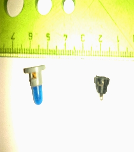

Ahoj, potřeboval bych radu. Přestala mi svítit jedna žárovčička na podsvícení vzduchu. Mám jí vyndanou ale nikde se nedá sehnat, ani v Hyundai v Plzni mi řekli, že to nejde, ale podle mně je to blbost a někde prostě jít sehnat musí.. Mám teď rozebranej celej střední panel a nechce se mi tam dávat znova a pak zas vyndavat, kdybych žárovku náhodou sehnal. Nemá někdo s tím zkušenost???

vyfoť ji, sehnat se dá vše, max nějaká drobný výměna na patici 8)

Já jí mam vyfocenou.. Ale tahle to neni ani jedna.. Je zespoda na šroubovák ne na ruku..

dej se tu fotku, ta poslední je na šroubovák... Pak je tu také možnost vyndat tu žárovku z patice a dát tam jinou (při zachování původní patice) :? Obecně si myslím, že ty žárovky jsou dostupné, akorát se s tím servisák v :hyu: nechtěl srát...

Tady je je to ta modrá (větší)

žárovka se dá sehnat,ale je s tím práce,protože tu starou žárovku musíš opatrně vyndat s patice,je to jenom skleněná baňka s dlouhýma drátkama a ty jsou namotané v patici,tu samou jsem sice nesehnal,ale jsou podobné co tam pasují,ve značkovém jsou nemehla neboť mě tvrdili,že je to celý kus ](*,) ,fotky nemám,ale určitě to jde vyměnit,už jsem měnil asi 4 kusy

ja som tento problem vyriesil vcera ziarovky sa dali zohnat iba cez net postovne balne ... dokopy to bola celkom palka tak som este zhanal a povedal som si sikmooky ako sikmooky :lol: tak som behol do daewa vo vrbovom (areal druzstva) tam som kupil cely vipinac mali ho zlacneny a mila pani predavacka mi este aj nato dala zlavu :D takze vseho vsudy 4 evri a mam vlastne 2 nahradne ziarovky a funkcny vipinac :D/ aj ked nie zo santika ale planujem ho pouzit na svetla na malotraktor
