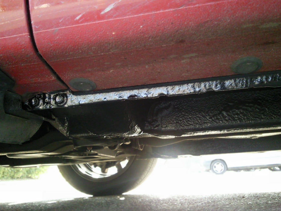

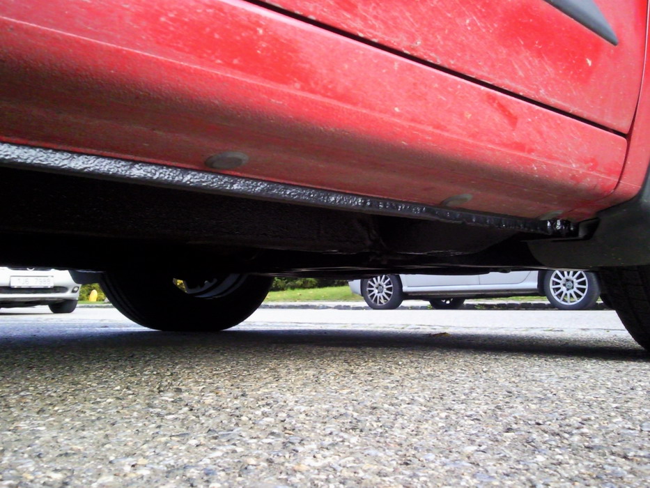

taky jsem nechal spodek Icka dostriknout, vcetne části prahů (viz foto) - ty byly za prednima kolama obyty na kov - ten hluk od odstrelenyho bordelu ma tedy i fyzicky dopad na nater prahu, premyslim o shaneni nejakych vetsich zasterek k predni naprave, nemate nekdo nejaky tip?

Tak takhle nějak to vypadá za zástěrkama po dvou letech:
Ale nemyslím si, že je to od kamínků. Je to hned za zástěrkou, takže jak by se tam dostaly?
Problém je podle mne v tom zahnutí. Plech je vodorovně zahnut a loupe se to od hrany postupně nahoru. Alespoň dle stavu u spolujezdce, kde to teprve začíná. Po dešti pod tím byla voda a po lehkém přejetí prstem to takto odpadlo, jak mokrý papír.
Ten kov pod tím se mi zdá lakovaný, na něm gumový nástřik a teprve na tom barva. Možná to pracuje i změnou teplot, těžko říct. Na horním obrázku vpravo ta barva není až na hranu, na dolním vlevo se naopak na hraně láme.

A nemoze to byt sposobene heverom pri vymene kolesa ? Mozno si ho omylom ulozil na zle miesto, pretoze to nie je v tych drazkach, ale vsetko sa moze stat. A ked nie od teba tak ked chodis na kazdorocne prehliadky tak tam auto zdvyhnu zdvyhakom, ktoreho "papuca" sa ulozi priblizne na tomto mieste, moze byt ze sa nater pretlacil a nasledne odskocil. Ja mam doma kupeny cierny sprej na podbehy a vzdy po pouziti zdvyhaka to dane miesto zastriekam. Sprej vytvara presne taky isty gumoasfaltovy povrch akym je nastriekany spodok auta.

Tohle je hned za zástěrkama, místo na hever je ještě kousek vedle. Ten sprej mám a po heveru to taky vždycky opravím a už jsem s ním zastříknul i toto. Jestli se to stalo v servisu těžko říct, ani to nikomu nedokážu, ale podle stavu u spolujezdce spíš ne. Tam se to teprve loupat začíná, barva je taky trochu popraskaná (lze vidět jen po zvětšení z digitální fotky) a na mechanické poškození to nevypadá. Spíš to teplo, proud vzduchu, styření té gumy jako podkladu... Hrany co jsou dál se zdají v pohodě, trpí jen tento ohyb (ono to není z fotky patrné, ale ten ohyb je jen cca 6-8cm dlouhý, dál už jen kolmý nezahýbaný svár - na první fotce od Maca je to k tomu prvnímu prolisu na hraně).

tak ak to odpadne znovu tak to odmasti, mozno je to mastne a potom strekni
