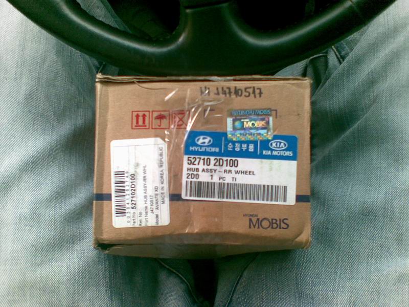

můžou bejt spálený...to pak hučej i rovně...ten kroužek v kterým jsou kuličky je třeba už trochu vroubkovanej a pak se to pálí o koule ložiska..pak to hučí....slyšel si to u mě v lantře? to bylo zadní...je nasráč...ale to je hukot!! čekám holuba od limitze..
Re: ložiská zadných kolies
Tak uz je doma, kluk jeden...vcera vecer objednano, dneska doma...
- 16072009a.JPG (90.91 KiB) Zobrazeno 1807 x

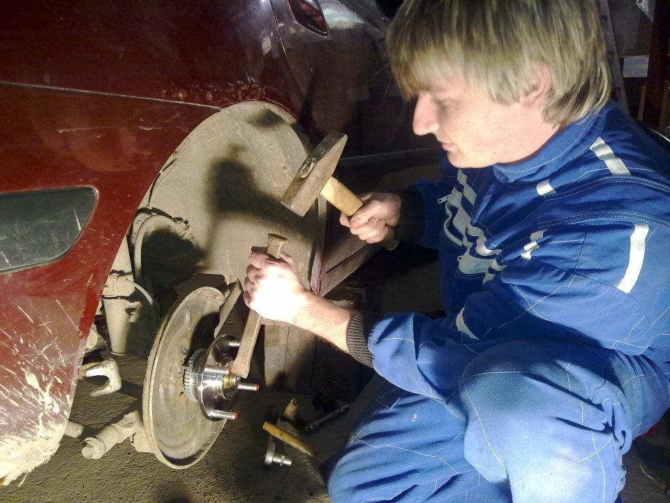

tak uz jsem taky musel vymenit
- 302671_300008053355802_100000398297111_995406_1586212391_n.jpg (109.92 KiB) Zobrazeno 2137 x
