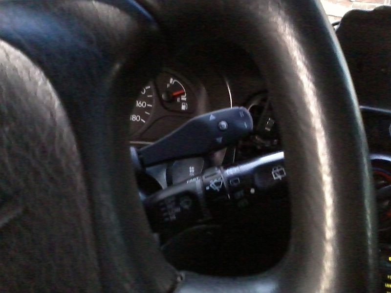

Bolo trosku casu,tak som zamontoval tempomat do Rexika.Cesta do/z Anglicka je dlha,prava noha sa nema o co opriet,tak som to vyriesil tempomatom.Je to univerzalny AP800 od Lite-On,plus prepojovacie kable na H-1,CRDi,ovladanie packou.Manual trosku zmatecny,ale nakoniec som to poriesil.Signaly o rychlosti som vytiahol z rychlomeru,otacky z ECAC,brzdovy signal z vypinaca na brzde a stop signal z parkovacej brzdy.Spojkovy signal sa neda pouzit,musim dokupit este magneticky vypinac a spojit hi seriovo s brzdovym signalom.Ale funkcny je aj bez toho spojkoveho spinaca,len si treba dat pozor na pretocenie motora,co sice osetruje signal o otackach,ale pri zaradenej rychlosti a vymacknuti spojky a aktivnom tempomate sa zvysia otacky motora,Po zaradeni toho spojkoveho spinaca,sa pri vymacknuti spojky automaticky odpoji aj tempomat.Tak fajne :D/

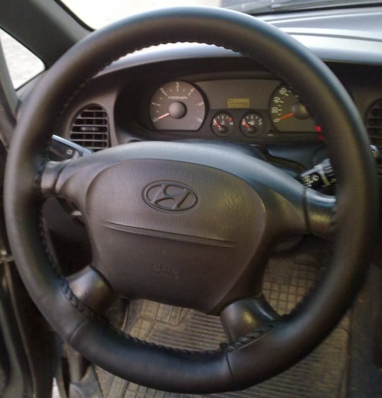

Sikulka, ze ses do toho pustil sam :D coz takhleobsit volant kuzi?

Harde,to urcite nie,mam zvyk tocit volantom dlanou jednej ruky,a to by na kozi neslo.Okrem toho si idem kupit rukavice,pre mna lepsia varianta.Naposledy som si obsival volat kozou na Trabante :mrgreen:

Jj, taky tocim dlanema a dneska jsem v Sonate opet zjistil, jak je uplne hladka kuze k nicemu - spinavy ruce.

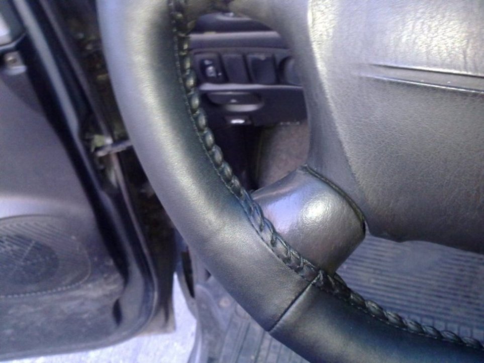

Ja som volant obšil presne pred rokom v máji - čierna hladká koža "Maria Cavallo" a zatiaľ som maximálne spokojný - môžem doporučiť. Tiež volantom točím dlaňou no po 6.rokoch jazdenia hlavne v meste sa volant na exponovaných miestach (t.j. vľavo hore) začal "droliť" a následne špiniť ruky. To bol hlavný dôvod obšitia. Teraz som spokojný, veniec volantu je hrubší - lepšie sadne do ruky, v zime je príjemnejší na dotyk a dlaňou môžem naďalej točiť, tak ako som bol zvyknutý.

Je sice pravda,ze ten moj volant je dost smyklavy,ale zo skusenosti z kamiona,nechcem drsny povrch,tam ma dlane az neprijemne palia,ked musim tocit pri zlozitom manevrovani.Zalezi aj od auta a prevedi volantu.Keby bola koza na volante,asi by som rozmyslal nad gulou na volant,to je inaksie manevrovanie :lol: len neviem,ci by mi nevadila pri ruckovani.Ale teraz su ine priority,zaklad je mechanika a az potom nepodstatne veci.Ten tempomat som zobral len kvoli tomu,ze mali posledny na sklade za slusnu cenu a jeho vyroba uz skoncila.Jeho nastupca ma sice nejake funkcie navyse,ale pre mna nepouzitelne(limiter napr.) a musi sa pouzit s viacerymi redukciami,aby sa dal napichnut na nase auto..V podstate pre jazdenie "okolo komina" nema tempomat vyznam,iba pre caste a dlhe trasy.Vtedy si ta prava noha fakt odpocinie.Tak som to zobral a namontoval,inac by bol na rade az neskor.Este stale nemam nezavisle kurenie,to je dolezitejsie ako tempomat.Len ked musim riesit neplanovane technicke problemy,tak nemozem investovat do jazdneho komfortu(ci obytneho) Hold kriza,nieje penez :cry:
