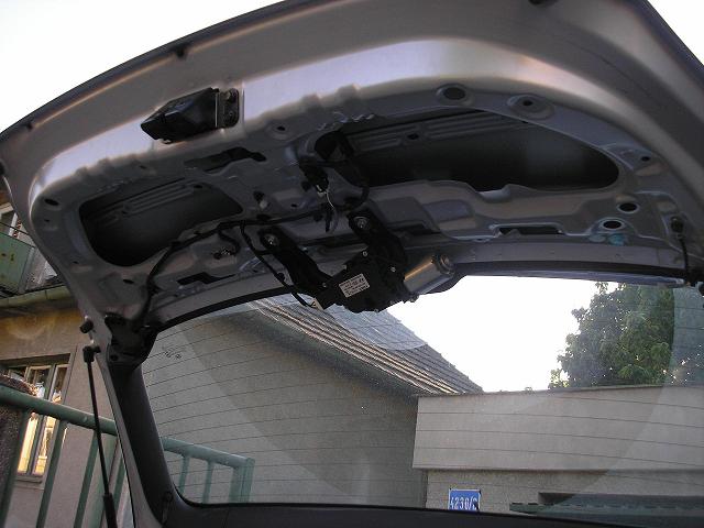

v poslední době když zavírám kufr je slyšet šplouchání vody v 5. dveřích, myslel jsem, že to časem odteče, ale voda je tam pořád. Když prudce zavřu kufr, z prostoru spínače na otevření pod logem H začne po kapkách téct voda... Takže jsem opakovaně švihal 5. dveřma, aby toho co nejvíc "vykapalo" , ale šplouchá to pořád. Otevírání zatim funguje normálně, ale mám obavy z koroze a spínač asi taky brzo odejde.. Má někdo podobný problém? Vidím to na servis

Já bych to udělal podle toho jestli je záruka nebo ne. Pokud ano není co řešit a nechápu dotaz zde. Pokud není tak bych sundal tapec vysušil to a pak si vlezl do kufru zavřel za sebou a další osoba by lila vodu a poznám kudy se tam dostává a pak to řeším. Takhle jsem to dělal já na fáčku a otec na oktávě. Já obtáhl jen těsnění okna kanagonem a hotovo jak to vyřešil otec nevím

Neviem, kde by tam mohla byť voda
....skontroluj najprv tie odvodňovacie dierky, či nie sú upchaté

Šplouchání a vykapávání vody zpod plastu se spínačem a znakem už jsem taky řešil, ale to že se tam voda dostala jsem přičítal tomu,že mi dveře v záruce lakovali a nesedlo si tam těsnění. Po rozebrání (s takovou prkotinou se nebudu vracet do servisu) jsem zjistil, že tam těsnění je a dobře, dole je kousek vynechán,aby voda mohla vytékat, kapsa v plechu dveří je i vytmelená, jen je trochu nešťastně tvarovaná a dole se voda může držet. Takže jediný co jsem udělal navíc bylo to, že jsem tu kapsu vystříkal mastným voskem a zase všechno složil. Co by s tím udělal servis nevím, jen odhadnu, rozeberou,nechají vyschnout, složí...

Když to necháš delší dobu být, tak ti dveře odejdou - prorezaví skrz naskrz. Já měl tenhle problém u H1 na pravých zadních křídlových dveřích. Ve výrobě tam plastizolem ucpali a pak ještě přelakovali ten odtokový otvor, jeden ze tří, co tam jsou. Nevšiml jsem si toho, teda až do okamžiku, kdy mi tak asi 5 cm nad dolní hranou dveří se objevily puchýřky na laku po asi tak 6 letech provozu. Ve značkové opravně mi nabídli výměnu dveří i s montáží a lakem za cca 30 tis. Kč. Nakonec jsem to řešil u lakujícího autoklempíře u nás ve vsi, který rezavý kousek odřízl, navařil asi 15 cm2 nového plechu, všechno obrousil, vykytoval a pak přelakoval jenom přístřikem ten poškozený kus dveří. nakonec jsem nemusel ani měnit označení vozu na dveřích. Samozřejmě, že uvolnil i ten odkapový otvor. Cena oprava 1 500,- Kč, nevýhoda je, že tón přístřiku je trošku znát v ploše dveří. Protikorozně to ošetřil i zevnitř dveří.
