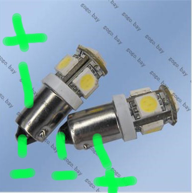

Mám problém so svojim santa fe ´07. Kúpil som led parkovačky H6W s europskou polaritou! A na aute sa nachádza opačne + a - viď tu:
Takúto žiarovku potrebujem!
!Prosím poradte typ žiarovky alebo inak vyriešiť situáciu!
Dole prikladám obrázok žiarovky aký potrebujem!

A co tady řešíte? Přehoď konektory v patici parkovačky, jde to úplně normálně, akorát budeš asi muset vyndat světla, kabely jsou krátké. Já si to na Santovi předělal už hoodně dávno a v pohodě. Práce na 15minut :D

Presne tie LED ako na obrázku v príspevku od erY. používam. SMD majú dobrú svietivosť, minimálne ako pôvodné halogenky. Pri montáži som musel vymeniť póly konektora (+-) a zatlačiť (klepnutím dulčíkom) jeden výčnelok na petici LED pod kruhový povrch, pretože originály ich majú asymetricky umiestnené. Bajonet konektora drží LED aj na jeden výčnelok. Už niekoľko mesiacov mi funguj LED bez problémov.

Já teda nevím ,ale v new santa fe jsou bezpaticové,tak lze otáčet + i - co hrdlo ráčí.
