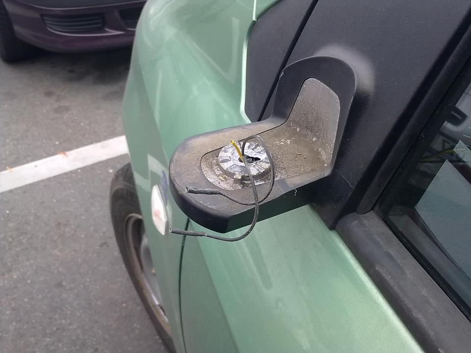

a ještě vám musím ukázat toto - nepatří to vůbec k té spotřebě, ale příjdu k autu a čelist mi upadla....jsem myslela, že se mi to jen zdá..někdo to potřeboval asi víc než já...ale nechápu, na zemi ani střípeček, nikde nic....

To zrcátko zamrzí, tohle mi prostě hlava nebere
