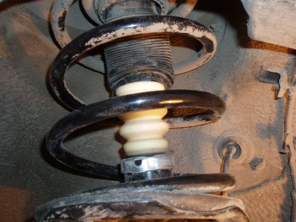

Takhle vypada odbojnik (ta bila guma). Problem s napravou hodne se resi aj v rusku.
- Odbojnik.jpg (65.53 KiB) Zobrazeno 5441 x

Moje zawieszenie było głośne i twarde a zwłaszcza im zimniej tym gorzej .Pojechałem do serwisu i okazało sie że jest to wina odbojników ,znana sprawa z hyundaia i30 teraz to leci na potęgę w ix20 i ix35.
Odebrałem dzisiaj moje ix20 po klejeniu odbojników i jestem bardzo zadowolony wreszcie zawieszenie jest miękkie , bez dobijania ( metalicznych odgłosów) ,porostu jest ciche zawieszenie .

ten problém s boucháním u ix35 se vyřešit nedá. Na podvozku není jediná vůle a přesto se tam něco ozývá. Bohužel je to bráno jako standardní projev vozidla. U i30 se opravdu ty dorazy lepily zpět na karoserii (lepidlo na čelní skla). Musíte mít strpení.

Jen si nepleťte dorazy s prachovkama. U I30 (u té mojí každopádně) způsobovaly tupé rány zadní nápravy odlepené prachovky tlumičů. V zimě to bylo strašný, (ani bych nevěřil, co kus relativně měkké gumy dokáže udělat za ránu), v teplotách nad nulou mnohem lepší. Po přilepení je klid.
Je fakt, že mi přijde u Ix20 přední náprava hlučnější, ale zatím v mezích normy (najeto necelých 2000km). Z toho, co tu psal lukasz.zst moc moudrej teda nejsem. Chápu to tak, že lepí plastové dorazy na přední tlumiče, aby nemlátily..? Nebo?
