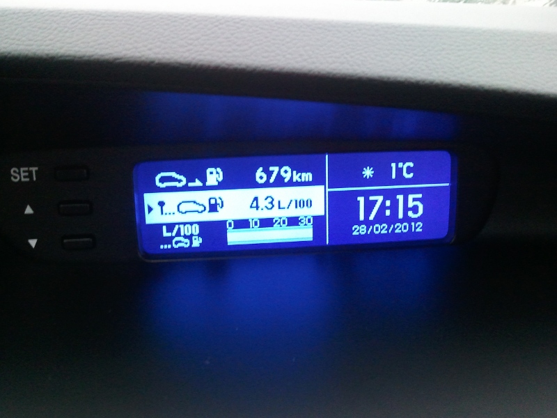

Trochu na oživenie témy prikladám foto dnešnej spotreby po 75 km, bežná diaľničná jazda 80 - 90 km/h, žiadne brzdenie TIR :), hustý dážď. i20ka 1,2 Kappa aj v zime dokáže jazdiť do 5 l /100 km =D>

pokud všichni dobře známe své i20 pak bych tipoval , že si před chvíli nabral a ujel kousek od benzínky po vynulování počítadla , nebo se snad mýlím .... :-k :roll: :o
jedině , že by tvá turecká ukazovasla něco jiného než ta moje indická =D>

Natankoval a odjazdil 75 km, ale neboj aj po 700 km to bude okolo 4,6 :wink:
