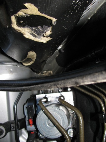

Zdravím. Mám i20 jen 1 měsíc a už se mi stala jedna nemilá věc. Něco se mi asi dostalo do motoru a vyžírá mi to v motoře ten černý molitan co je pod tryskama ostřikovačů. Navíc se děje to, že nejspíš rozkousané místo je po jízdě mokré a napité čirou nezápachající tekutinou a to i na druhé straně kde molitan není rozkousaný viz. přiložené foto. Nevíte někdo co to je? Že by kuna? Proč je to ale mokré když se nejelo v mokru a neostřikovalo se přední sklo? Mám s tím jed na servis?

Nemůže to být nateklá voda, která následně zmrzla? - z obrázku není poznat jak je to zničené.

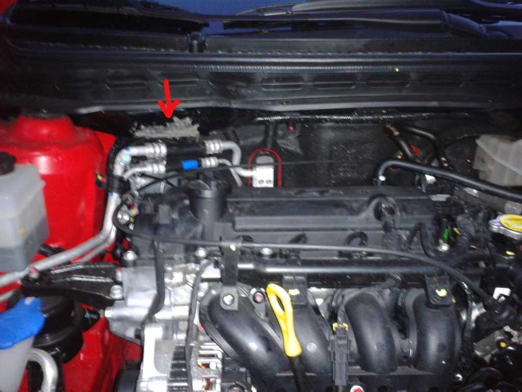

Při předváděčce známému jsem otevřel kapotu 14-dní starého auta a místo novotou zářícího motoru jsme shlédli cosi silně zaneřáděného spoustou bahna a malých ťapiček.
Asi myši, kuna by se mezi víko motoru a kapotu nedostala, mi na zbrusu nové
I20 ožrali izolaci stejně jako RONE-mu a ještě kus izolace na hadičce, která vede mezi třetím a čtvrtým vstřikovačem někam do víka motoru.

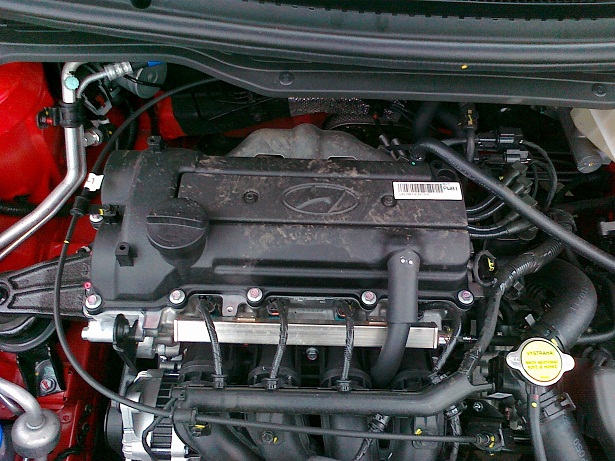

Zdravím, také jsem měl návštěvu motoru viz foto. Zjistil jsem to náhodou, nějaké tlapky na kapotě u čelního skla. Pak jsem ještě otevřel motor. Asi se tam něco hřálo, tipoval bych kočku (důchodci si před panelákem nějaké vydržují, pěkně mě s tím s....). Alespoň nemám nic sežraného, zatím. U prostředních dvou vstřiků na plastovém krytu je ještě nějaká skrvna. Ta tam tuším ale byla ještě před tím, než to zviřátko zasvinilo motor bahnem. Nejdřív jsem si myslel, že někde uniká olej, ale u 3 měsíce nového auta je no nesmysl. Možná se tam vymočilo. Také mám obavy, když se tam něco prohání motorem, aby to nevytáhlo či neutrhlo nějaký kablík. Čert ví, na co vše by to mělo vliv. Takže na konec jsem to utřel hadrem s vodou a snad bude klid.

Měl jsem motor podobně "oťapkaný" a bohužel také ožranou izolaci viz. příspěvek výše. Myslím, že kočka se mezi motor a kapotu nedostane, asi to bude něco menšího, tipuji myši.
Doporučuji včas před zimou postříkat, než si začnou trhat izolaci a stavět si z ní útulný pelíšek, nejlépe ve vzduchovém filtru motoru, jako to měla moje přítelkyně u Peugeota 207.
