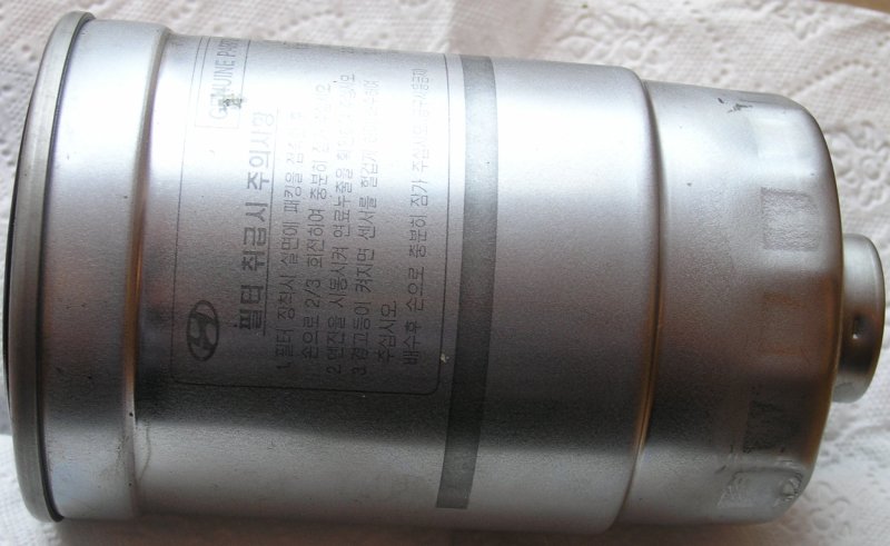

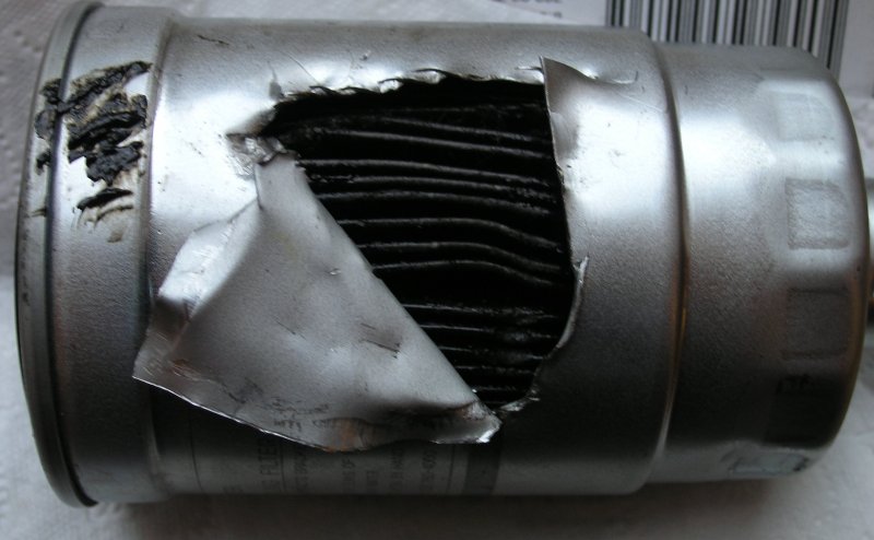

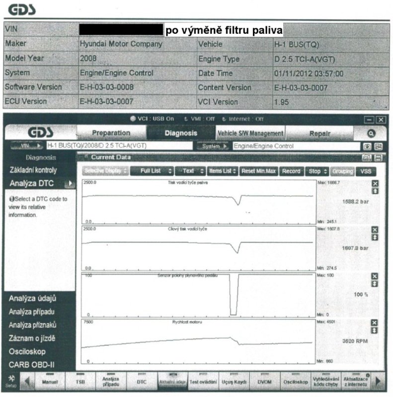

Takže nakonec to byl ucpaný jemný palivový filtr. Po jeho rozříznutí se z něj vyvalila jakási černá emulze, kterou rozhodně nelze nazvat palivem. Naštěstí se tahle špína nedostala do vstřiků. Obrázek rozříznutého palivového filtru přiložím později.
Po výměně jemného palivového filtru
Před výměnou jemného palivového filtru filtru

nj,daj tie fota filtra a jeho cislo,som zvedavy..... a kedy sa menil naposledy(kolko km mal nabehane do vymeny) :?:

H1 má teprve 28tkm, filtr byl původní, roční prohlídka ve 20tkm. Dle sdělení technika je to ukázka toho, jaké s...ky některé čerpací stanice prodávají.

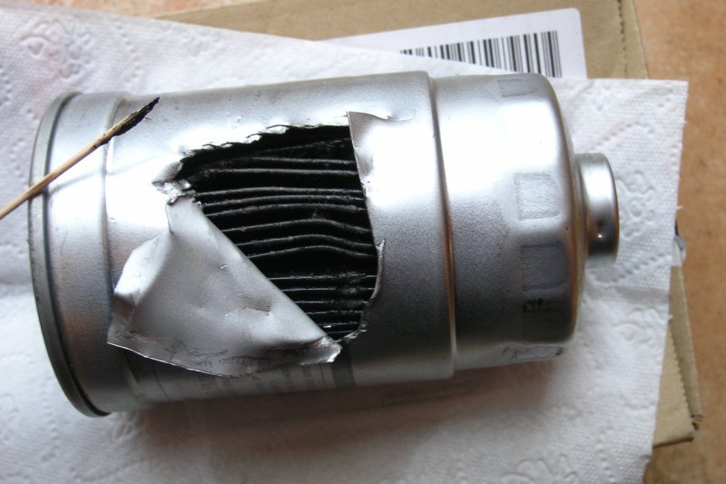

Přikládám několik záběrů otevřeného palivového filtru. Několik posledních tankování před vznikem problému bylo uskutečněno u TANK - ONO
černý sajrajt odebraný z vnitřku filtru párátkem
Pro ilustraci obsahu filtru: párátko s obsahem černé husté kaše.
pohled do vnitřku filtru

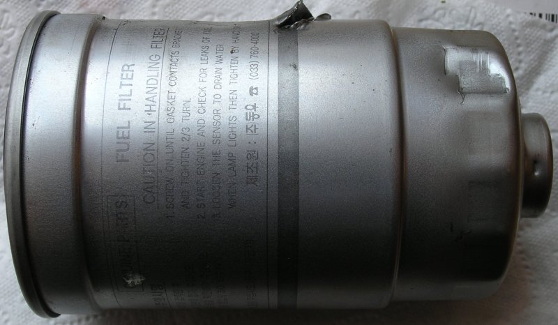

Detaily s označením výrobce filtru
Výrobce filtru
Výrobce filtru

dikes za info,tak si potvrdil info z ruskej stranky,hmm,original filter sa pouzival od fy Mahle,typ KC101,vyrobene v Rakusku,neskor boli vyrobene v Korei a posledne uz su full made in Korea s rovnakym vnutrom. Velmi smutne je to,ze tieto filtry KC101 stoja na europskom trhu cca 55€ a v UK cca 20€ :evil: a ten interval 30tkm je fakt na hrane a osobne prechadzam na interval 15tkm a idem tam zaradit este jeden predradny filter s odlucovacom vody. Stale to vyjde lacnejsie ako oprava vstrekov,ci cerpadla :lol:
