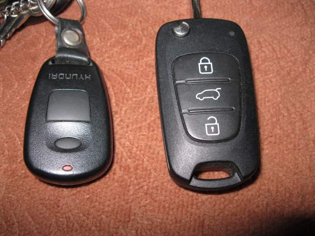

Zdravím všechny
Chtěl jsem se zeptat,zda se dá vyměnit staré dálkové ovládání ovládání za novější s vystřelovacím klíčem.Dostalo se mi do ruky dálkové ovládání Hyundai s označením:
0678 , Transmitter ASSY 040-433-EU-TP,HA-T005 (toť opsáno vše ze štítku ovladače)
Zkoušel jsem ho sparovat podle návodu co je tu na foru,ale to se mi nepodarilo.Dokazal by mi s tím zde někdo poradit?Ještě pro upřesnění mám:Hyundai Santa Fe(SM) r.v.2001 a níže uvádím foto(levý ovladač je ten starý - funkční a ten pravý je ten nový - taky by měl být funkční,jelikož když mačkám tlačítka,tak červená dioda na ovladači bliká.
Děkuju předem všem za jakoukoliv radu.Díky Pavel

Re: Dálkový ovladač
viete mi niekto poradiť ako naprogramovať náhradné dialkového ovládanie ked som vymenil v nom batériu, aby sa mi dalo dielkovým odomknúť aj zamknúť.auto je hyudani tucson. dik
Re: Dálkový ovladač
Navod je nekde v sekci Elantra.
Picaso: to je klic z Bazose, vid? Ten potrebuju, uz jsem si k nemu koupil planzetu
Re: Dálkový ovladač
To není z Bazoše ,ale koupil jsem jsem ho za 3,-Kč na Aukru.Chtěl bych ho předělat na Santa Fe.Když tam dám baterku,tak dioda po mačkání tlačítek funguje,ale nevím,jestli se to dá spárovat ze Santaféčkem.I třeba za cenu preparace té staré elektroniky a vložení do nového.Nezkoušel to někdo předělat???
Poraďte prosím.Díky Pavel
