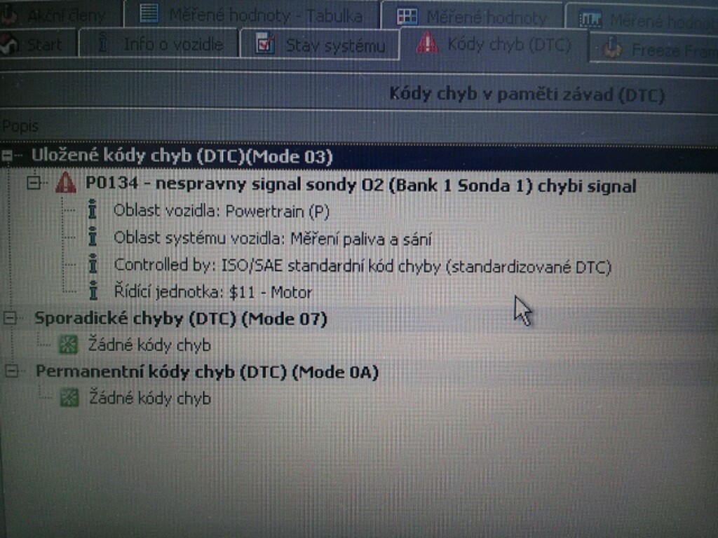

Tak nevim. Kontrolka sviti porad a to jsem se celkem snazil : vymeneny vlnovec(byl praskly) , nove svicky, nove kabely, zavarene svody a prebrousene ty jejich dosedaci plochy(byly ruple a uz jedenkrat varene ale predtim to delalo nejake hovado a pokroutilo se to...). Predpokladam ze spatnou lambdu bych nejak poznal(by to zralo nebo blbe jelo...) Nicmene jsem si koupil diagnostiku ELM327 a nemuzu ji propojit s autem. Vzdycky mi to napise chyba spojeni s ridici jed. - nemate nekdo nejaky tip cim to? PS: port com bych mel mit nastaveny dobre. ten soft co mam se jmenuje tosim touchscan. Kdyztak dik za info.

Hodilo mi to tuhle chybovou hlasku a rekl bych ze je to teda 2 lambda - ta u vlnovce. Tak snad to pomuze.

lambda 2 je ta poslední a píše ti to tu první :wink:

No jo ted na to taky cumim ze to vypada na tu prvni - tim lip je to pristupnejsi. Mel jsem to spustene poprve tak si na ten diag pgm teprve zvykam. Jinak ten soft se jmenuje scanmaster a mohu jen doporucit! Jestli by po te investici 100ecek zhasla ta kontrolka budu spokojeny uplne nejvic! Ono se tak nejak s nejakyma problemama pocitalo takze i s nejakou investici ktera kdyz bude celkove do 30tkc a auticko bude potom v dobrem stavu je to podle planu:) - raci udelam po koupi nejaky servis a vim co je vymenene nez spolehat na sliby toho predemnou a priplatit za naoko lepsi stav!
