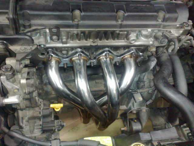

Bez katu by som do toho nesiel, tak ako to mas ty na foto sa mi to paci a bude to pre mna inspiraciou
tu su tie zvody co by som chcel zobrat ja, ale neviem ci je ten obr. len ilustracny alebo real, lebo tam je otvor na sondu na potrubi hned od hlavy.

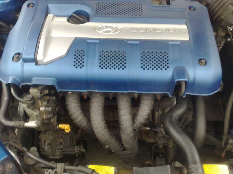

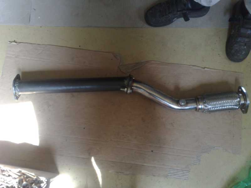

tak jsem se pustil též do lazených svodů no nebyl to lehký úkol namontovat na
ale práce se zdařila ikdyž mě ještě čeká sportovní rezonátor místo toho seriového ale to bude v další etapě

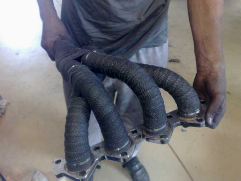

jo a s tou termo páskou to byla taky sranda obmotat

Re: Výroba nerez výfuků duplex na Coupé 2G + video
hned je to lepší kravál enž na Campu
k provedení se tady radši už nevyjadřuju
