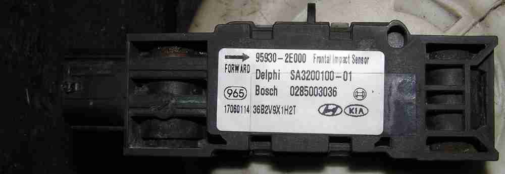

majfi píše:... Muj dotaz : nemate nekdo nafoceny jak vypada a kde je umisteno samotne narazove cidlo ?
Diky moc za rady a preji vsem uzivatelum co nejmene poruch 8)
Neviem, či je to aktuálne.
Snímač je na pravom aj ľavom pozdĺžniku (pod baterkou) vpredu. Mám taký istý problém ľavý je vadný a stojí cca 350€. Ak ktosi vie kde sa to dá kúpiť lacnejšie sem s tým.
