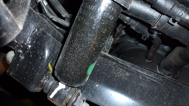

markus48 : zanoř se prosím dozadu pod auto , máš tam stejný tlumiče jako já ??? (turek) https://www.hyundaiclub.net/download/file.php?id=20045
