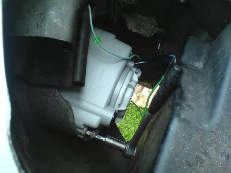

zahyx píše:musis sundat hlavni svetlomety a potom náraznik jinak to nejde udelat a kudy jsi to tahnul do kabiny??
Já jsem nárazník nesundával, stačí vyndat světlomety (auto z roku 2001). A jako nástroj do nepřístupných míst tu malou golu s křížákem (viz. fotka) + cca 5cm prodlužovák na ten jeden nepřístupný šroub u chladiče. Obyčejným šroubovákem to nešlo je to fest zarezlé.
Ten šroub je na fotce schovaný za tou zelenou značkou na mlhovce.
Pak je menší problém s tím stejným šroubem mlhovku přitáhnout. Proto jsem ho předem našrouboval do nárazníku před vložením mlhovky (drží tam sám), tak aby vyčuhoval hrot šroubu. Pak se vloží mlhovka, nasadí na hrot šroubu a naslepo najdu prodlužovákem s křížovým bitem ten šroub (bez ráčny abych měl cit) pak teprve nasadím ráčnu a dotáhnu to. Zbývající dva šrouby jsou brnkačka.
