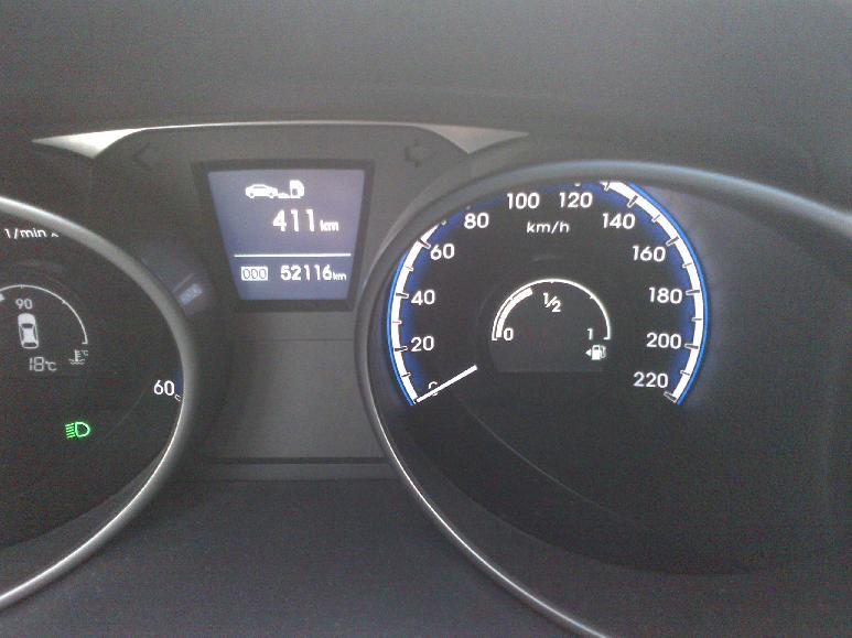

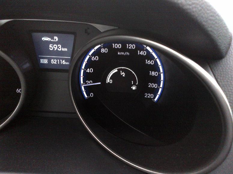

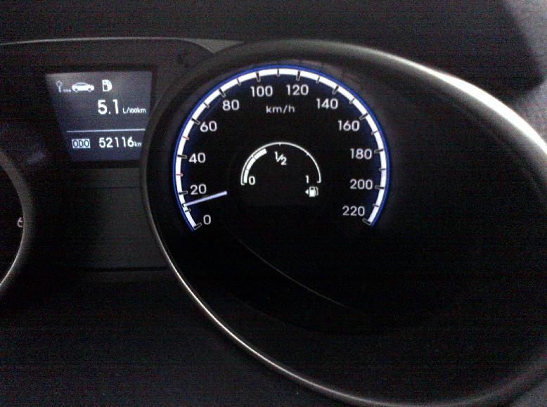

Chcem sa opytat, ci aj vam niekedy zblbne ukazovatel dojazdu?
Mne sa stava, ze mi zrazu ukaze aj o cca. 200 km menej - staci zastavit, vypnut motor a po opatovnom nastartovani je tam zrazu o dost menej - nedavno sa mi to podarilo nafotit:

Ty mas na 35% nadrze dojezd 600km? To jezdi na vodu, ne? I tech 411km je strasne moc :D
potki
Příspěvky: 361
Registrován: 01 čer 2008, 22:48
Bydliště: BA vidiek
Re: Ukazovatel dojazdu vozidla
Příspěvek od potki »
Tych 411 km je realnych.
Nadrz ma 58 litrov.
Ukazovatel ma 8 policok, to je 7,25 litra na 1 policko.
Pri priemerke okolo 5 litrov, co dosahujem pri pustenej klime aj pri jazde po meste sa da na jeden dielik najazdit 145 km, cize na 3 dieliky 435 km.
Pokial na ix35 1.7 CRDi jazdis kludne po beznych cestach, tak sa da na nadrz bez vacsich problemov urobit okolo 1000 km, kym zacne svietit kontrolka paliva - mam odskusane.
Na dialnici pri 130 km/h mam spotrebu okolo 6,6 L/100 km, takze dojazd na plnu nadrz je okolo 750 km.
