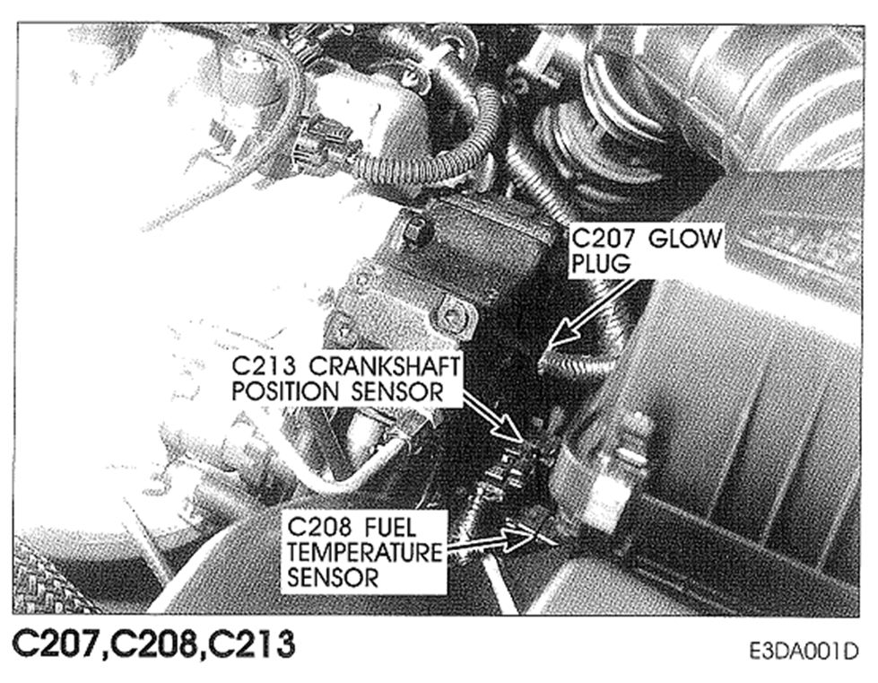

fuel temperature sensor.jpg (172.61 KiB) Zobrazeno 3736 x
Fuel temperature senzor= senzor teploty paliva. Snad to podle toho obrazku najdes, lepsi nemam.
Jinak ten obrazek je z kompletniho servisniho manualu k Trajetu, nahral jsem Ti ho na ulozenku leteckaposta.cz, odkazy mas v mailu, tak si to stahni. Cely je to v anglictine, ale je tam vsechno, co se Trajeta tyka, jen se v tom trochu pohrabat a prekonat "nejen" jazykove bariery. Hledej sekci Engine D4EA. Je tam i soupis chybovych hlaseni a P0180 je skutecne na Fuel temperature senzor.

Jeste: v sekci Engine D4EA, soubor FL, stranka 66- tam najdes, jak postupovat pri oprave hlaseni chyby P0180.
