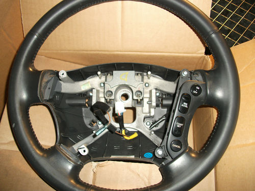

ovladani tempomatu je samotnej dil a da se z volantu normalne vysroubovat.
http://www.ebay.de/itm/HYUNDAI-SANTA-FE ... 3a78aa2e1e

Akorát pozor...dle foto na ebay - viz výše je to na levou stranu volantu a tam já mám osobně ovládání rádia...

DanielD952 píše:Akorát pozor...dle foto na ebay - viz výše je to na levou stranu volantu a tam já mám osobně ovládání rádia...
Vzdyt je to na pravou stranu.

DusanCZ píše:Vzdyt je to na pravou stranu.
Pravda, pravda, omlouvám se, blbě jsem koukal :D
