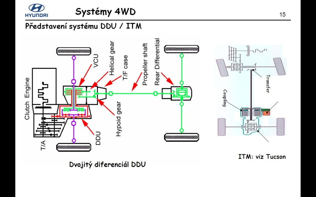

ještě k tomu problému, já v Santa Fe nemám ESP ani TCS (jen ABS) , ale tuším že v Tusconu už je seriově, tak jestli do toho nezasahuje i ESP ev TCS, které bývá spojováno s protiprokluzem a nepřibrzďuje protáčená kola ? Každopádně nepoužívat 4WD LOOK při běžném provozu na silnici, pouze na ledu, sněhu, bahně, trávě !!!! Onehdá jsem na sněhu nechal 4WD LOOK vypnutý a seknul jsem na dvojku takovou zatáčku do kopce a měl jsem plné ruce práce jak se to připlo, tak jak když kopne kůň a zadek letěl ven ze zatáčky a já si málem ukroutil pracky...... hned jsem to zalokoval a najednou je to úplně jiné auto zatáčí akceleruje a chová se naprosto způsobně a předvídatelně.... což bohužel o automatickém režimu 4WD říct nemohu Pokud chci na sněhu jet rychle a "zablbnout si" je zalookovaný 4WD nutnost !
- hyundai 4WD s viskozní spojkou1.jpg (103.15 KiB) Zobrazeno 9471 x

dal bych sem klidně material o všech druzích pohonu 4x4 u Hyundai ale je to v PPS a má to asi 18 mega a tak nevím jak to sem plácnout..... tam se přímo píše u toho systému s ITM toto: http://vvcap.net/db/h15wUk6-y5X02dvW-X1g.htp
