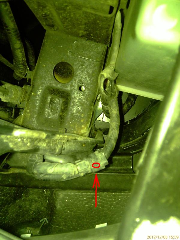

Zdravím chlapy.Je toto kabel s konektorem na venkovní teploměr?Díky za reakce.
konektor čidla?
konektor čidla?
Hyundai Accent MC 1.4 sedan,celadon blue,2008

pokud je to focene na prave strane zespoda tak bys tam mel mit jeste jeden konektor na mlhovku,jsou si podobne akorat je jiny zarez vtom plast.obalu,podivej jestli tam neni nekde zastrceny jeste jeden volny takovej,ktery rok,mesic vyroby to mas, na 2008 byla jeste instalace pripravena ,tusim jeste 2009 ze zacatku roku a potom uz nebyla,jestli chces mit jistotu ze tam mas teplomer tak vem a odpoj baterii at se vynuluje palubak a jestli pak tam naskoci ukazatel teploty a vypise Err
jinak tady porovnej fotky https://www.hyundaiclub.net/viewtopic.p ... 3&start=75 od strany 6 dole az po 8 jsou tma fotky i s daůlsimi vysvetlenim k teplomeru
pokud bys to mel teplomer priprav se na to ze kontakty vevnitr budou zoxidovane a bude je treba vymenit,titerna prace ale da se to, problem je spis sehnat ty konektory,v servisu jsou ale ochotni mechosi a nekdy obmeknou a daji i co nemaj
