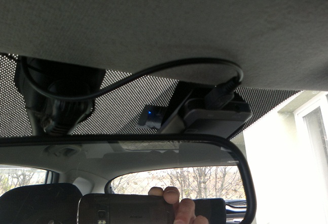

ja som robil kompromis medzi kvalitou a neustálim pricucávaním. štartujem niekolkokrát denne, parkujem po celej Bratislave, a určite vtedy, keby som ju nepricucol, tak sa niečo stane. Výsledkom je kamera na pevno zabudovaná v aute, ktorú zvonku nie je vidno.

Vypada to dobre no
Re: Black box - kamera v autě
Jo to vypadá velmi dobře..ale mít to takhle pořešený,tak přemýšlím i o kameře dozadu.

alarme, to vypadá dobře! Jak ji tam máš připevněnou? I to, že zvenku není vidět a nevadí v zorném úhlu řidiče, je velké plus. Můžeš sem dát víc info, detaily uchycení, foto zvenku?

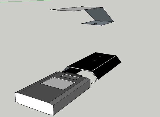

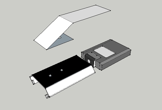

foto nemám(respektíve neviem, kde sú, mám to už dlho, princíp som práve dokreslil.Zohol som dva plechy 1mm hrubé, tvary vidíte. Kamera sa tam "našuchne", vpredu sú malé uši ,aby neprebehla.Vrchný plech zachádza pod tapacír, tam je priskrutkovaný k pomocnému plechu, ktorý som tam pred tým namontoval po demontáži stropného svietidla na diery, ktoré tam boli.

jj, tak nějak jsem si to představoval, akorát jsem netušil, jak máš uchycenej ten plech. No poradil sis s tím perfektně

co v tom máš za kameru a jak jsi s ní spokojený? To mě teď momentálně zajímá skutečně nejvíc. To jak sis poradil s uchycením je paráda, protože na odpadávání si stěžují všichni a všude, ale to mě bude trápit až posléze
