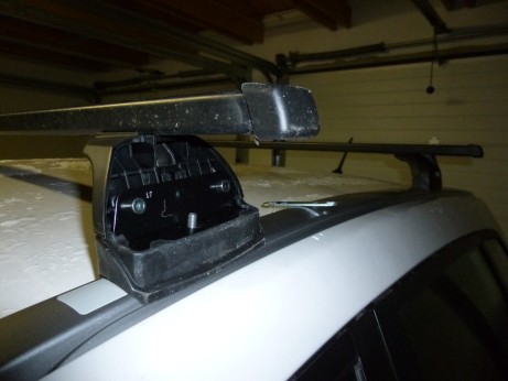

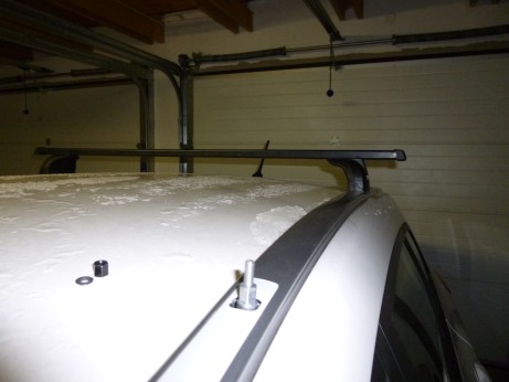

jeear píše:Instalace nosiče - poslední pokračování:
3) někdo se ptal, kolik toho vydrží plastové krytky. Odpovím: moc ne, dvakrát jsem jednu odklápěl a při každém odklopení ulomil jednu packu. Uznávám, že bylo těsně nad nulou, takže plast byl křehčí, ale je to v podstatě tak, že po nainstalování kotvících patek je na zvážení, jestli je tam už nenechat na pořád (když jsou tam patky, nedá se to přikrýt krytkou, takže to zase bude časem reznout, zanese se to a tak.. no nevím)
Tak to je zatím vše, doufám, že bude pokračování s úspěšným koncem.
j.
Jak se dívám na ten šroub se žlutou plastovou matkou, nemá se šroub pouze lehce zašroubovat a pak jen dotahovat tou plastovou matkou patrně patku nosiče? Tzn že šroub bude trčet nahoru a plastová matka po něm sjede dolů? Ten šroub tam nejde určitě zašroubovat celý, to by vylezl stropem:-)

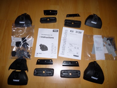

Zdravím, jelikož mě řešení fixních úchytů Hyundai velice pobavilo, tak se s Vámi rád podělím o další zážitky. Do tohoto vozu jsem měl vždy kombi s hagusy a musím říci, že vybírat znovu nové auto tak tomu dám patřičnou váhu (už bych si to nekoupil!). Ty plastové krytky a šrouby pod nimi - hrůza. Dávam několikrát za letní i zimní sezónu příčky na střechu a nikdy mě to nebavilo, hlavně v zimě. Jelikož už jsem měl starší příčky Thule na hagusy, rozhodl jsem se z nich použít příčky (obyčejné čtvercový průřez, délka 120 cm) a k nim přidat pouze nové patky 753 a kit 3120.
Uchycení do střechy na jeden šroub, nově dodané plastové krytky s dírou jsou pouze položené, pak na to gumová patka nastrčená na šroub, pak kovový L profil do patky 753 uchycený 2 šrouby, na závěr plastový kryt se záměčkem.
Ještě jsem to nebyl projet, takže uvidím jaká bude hlučnost, stejně tak zatím jen doufám, že to půjde sundat a zase vrátit na střechu pouze uvolněním toho jednoho šroubu do střechy a nebude s tím až tolik šroubování.

Mám pocit, že tu vložku máš obráceně, proto ten šroub drtí plast. Ale vypadá to prapodivně.
Já jsem dnes rozbalil Thule a tam je to bez problémů, pro novou i30 je Fixpoint 3120. A s hliníkovými užšími příčníky 127cm /křídlo nechci/ to bylo za Baťovských 3999 Kč.

1) Kovové patky (co nejsou kovové, ale plastové) obrousili technici vnitřním pilníčkem tak, že už lícují se šrouby.
2) Jak už správně napsal PremekC, přichycení nosičů do kotevních patek šroubem se žlutým plastovým vrškem probíhá jinak, než jsem si původně myslel (a zkoušel) - nejdříve zašroubovat samotný šroub, ale ne přes odpor (ani malý), vychází to asi na 10 otočení (a je to i v návodu), potom šroubovat už jen tou žlutou matkou, i ta se utahuje poměrně lehce

To je Thule? Já to měl v zataveném plastovém sáčku, stejně jako lukij na fotce nahoře. Nic nechybělo.

No, ono nejde nic rozumnějšího asi vymyslet, ty krytky jsou neštěstí, i30 krátká je má šoupací, to je OK. Ale potom vlastní přimontování Thule je OK, našroubovat trny, nasadit nosič, zašroubovat 4 matky a nasunout a zamknout kryty nosiče. Pokud srovnávám s hlinikovým italským nosičem, co jsem montoval na hagusy, tak tohle je lepší, to byl strašný krám. A klasické nosiče, co se chytaly za rám dveří, to byl porod, pořád jsem měl poškrábanou střechu a rám dveří.
