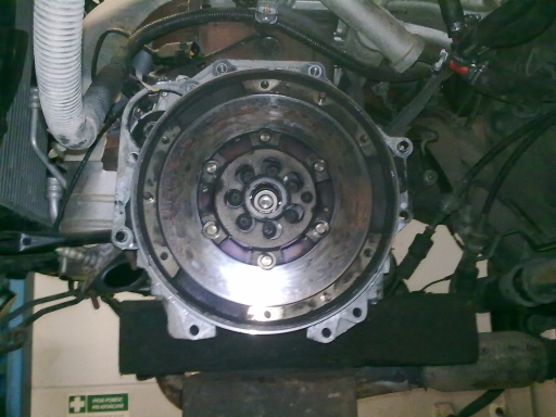

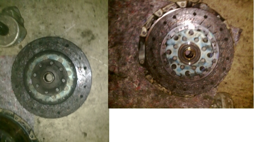

Neviem presne v com mozes mat problem, ja len viem, ze som prave menil spojku.
Bohuzial uz bolo neskoro a tak to odniesol aj zotrvacnik. Spojka mi uz dlhsie preklzovala na vsetkych rych. stupnoch a vymenu som stale okladal. A kedze sa prehrievala, tak som "zakalil" aj plochu zotrvacnika, ktora je v kontakte s lamelou ;-(....je krasne fialova
....este k tomu ma "volu" cca 2-3,nez "zaberie", ked so zotrvacnikom otacam rukou.
Cena:
Povodne som si zohnal spojkovu sadu Valeo premium za 150E a robota mala byt 180E.

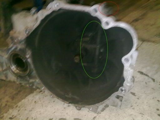

Postup:
Ako vidiet z obrazkov, je cela predna naprava dole, prevodvka je dole, motor zostal podoprety. Mozno trochu zbytocne, ale aspon tam zostava vela priestoru na manipulaciu.
Bol tam maly problem pri demontovani spojky...a to, ze "vidlicka"(obr."Vidlicka" zeleny kruzok) sa musi natacat(obr."Vidlicka" cerveny kruzok) sucasne s posuvanim/odtlacanim spojky o motora a vo dvojici to islo celkom tazko. Ale mozno sme na islo zle ;-(

Postup:

Maky píše:Neviem presne v com mozes mat problem, ja len viem, ze som prave menil spojku.
Bohuzial uz bolo neskoro a tak to odniesol aj zotrvacnik. Spojka mi uz dlhsie preklzovala na vsetkych rych. stupnoch a vymenu som stale okladal. A kedze sa prehrievala, tak som "zakalil" aj plochu zotrvacnika, ktora je v kontakte s lamelou ;-(....je krasne fialova....este k tomu ma "volu" cca 2-3,nez "zaberie", ked so zotrvacnikom otacam rukou.

Postup:

Urcite by som vymenil celu sadu....lamelu, tanier i lozisko.

Andy, spojka vymenená, sadla na prvý krát, len neskúsenosťou, a tým, že mi nikto neporadil, bolo veeeeľke zdržanie pri demontáži prevodovky -neodpojená páka spojky nedovolila dať dole prevodovku. Celá oprava doma v garáži dvaja ľudia /ja som sa dosť ulieval/ 13 hodín. Cena opravy vrátane setu spojky 150€.
