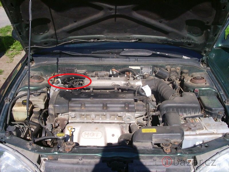

Dobrý den,chtěl bych rozumně vysvětlit,kde je palivový filtr u hyundai lantra 1.6.16v ...nikdy sem to nenašel...... #-o

Mudra stranka radi lava zadna stvrtina motora...

No , nechci kecat ale myslím si že není nalevo , ale napravo. Na Lantre jsem to už měnil hodně dávno :-k

U Accenta je tiez vpravo... vlavo pisal hmaservice ale obrazok nikde

To bude v pravo, pamatuji že tam byl chujový přístup.

Na coupe ho mám taky napravo(dle fotky) a při výměne jsem to raději vzdal, protože přístup úplně na pytel a samozřejmě všechny matky zkorodované tak, že jsem si při povolování myslel, že to utrhnu i s tím potrubím, takže jsem to raději hodil do servisu, kde se s tím poprali. Tady už se to řešilo - https://www.hyundaiclub.net/viewtopic.php?f=25&t=16450

tak,palivový filtr sem našel v pravo,vedle vzduchového sání......takže ten obrázek neodpovídá ..a díky ..

Palivový filtr Lantra 1,6 16V kombi je na opačné straně než je zakroužkovaný na fotce.Je pod nádržkou brzdové kapaliny.Včera jsem ho měnil.Odmontoval jsem pneu, vzduchový filtr pro lepší přístup i podběh.Vrchní šroubek odšroubovat pak povolit z objímky.Potom jsem vlezl pod kolo lechce vyhnul filtr se spodním přívodem zakontroval průvlečnou matici myslím 14 klíč a 19 klíčem povolil filtr.Vše v poho jen dotahovat s citem.
